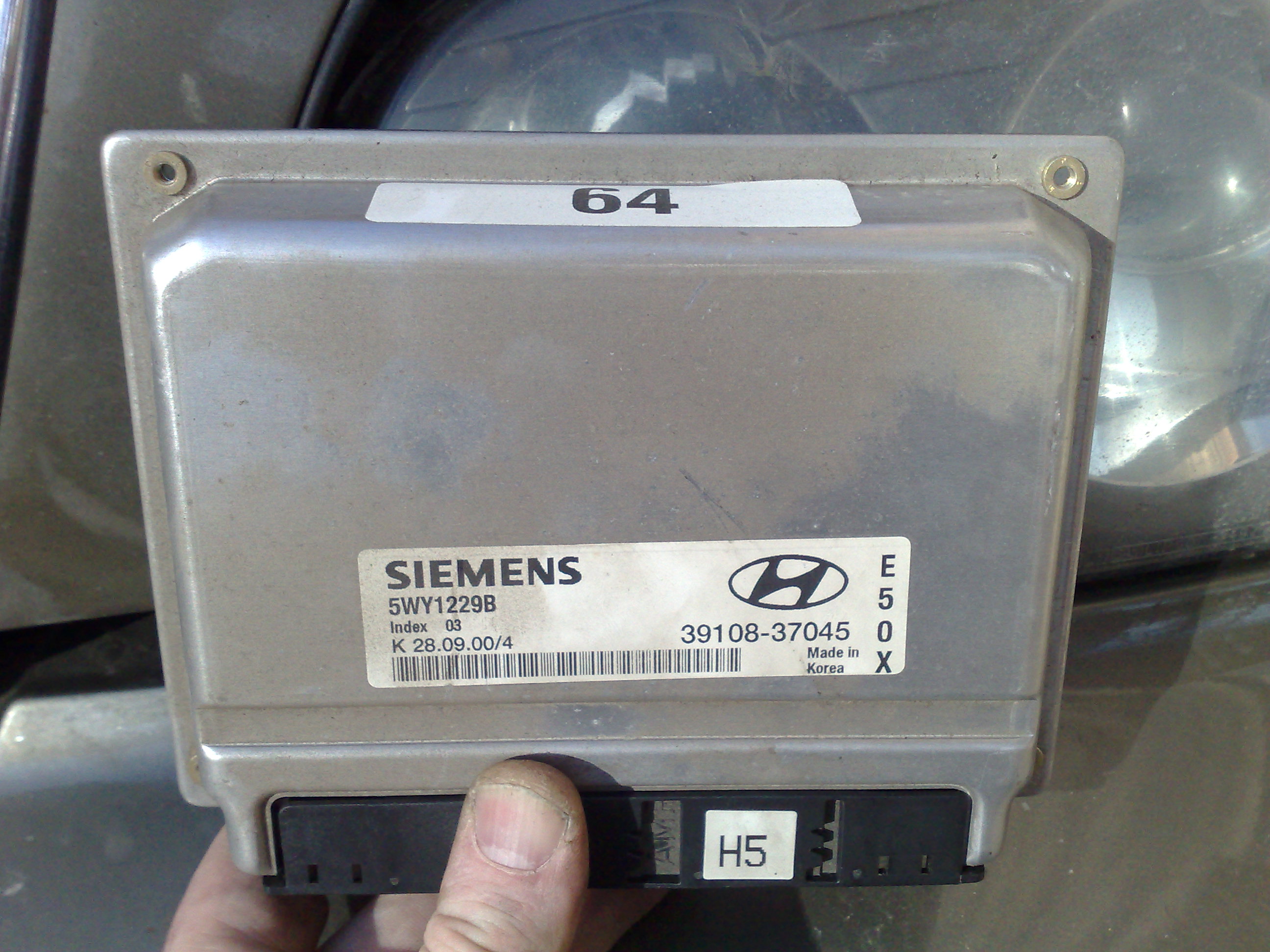

А сможет ли он разобрать ECU 5WY1229B на мой Хундай ХГ 25 2001 год. Пожалуйстя помогите чайнику. У меня есть хекс-дамп я его считал с программер Омега.....
Picture of ECU Hyundai XG 25
Сообщение chipsoft » Сб апр 25, 2009 8:41 pm
embak писал(а):А сможет ли он разобрать ECU 5WY1229B на мой Хундай ХГ 25 2001 год. Пожалуйстя помогите чайнику. У меня есть хекс-дамп я его считал с программер Омега.....
Нет, эти прошивки не поддерживаются. Если будет серийная прошивка с этого блока, то реально добавить поддержку калибровок и этого блока.
