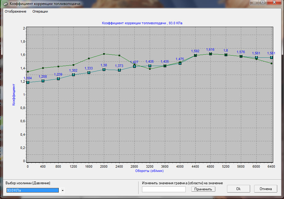

mihail337
Сообщения: 27
Зарегистрирован: Чт июн 08, 2017 9:10 pm
Re: Сравнение прошивок для которых требуются разные карты калибровок
Сообщение mihail337 » Сб июл 24, 2021 11:46 am
Спасибо. К примеру вот так

Сообщения: 3198
Сообщение Иоанн » Сб июл 24, 2021 12:28 pm
mihail337 писал(а):
Сб июл 24, 2021 9:26 am
Как сравнить прошивки для которых требуются разные карты калибровок?
Прямым сравнением никак. Вернее сравнить то можно, но сравниваемая прошивка будет отображаться совсем не корректно.

Сообщения: 3198
Сообщение Иоанн » Сб июл 24, 2021 2:38 pm
mihail337 писал(а):
Сб июл 24, 2021 2:33 pm
Спасибо. Просто в MEpro такая функция есть.
Только в СТР7.0 есть возможность сравнить разные софты, у которых разные адреса калибровок. И сравнение будет корректным до тех пор, пока форма и размер калибровок идентичны.
В мепро при сравнение разных сортов, получим тоже самое, что в ЧЭ2.

Сообщения: 3198
Сообщение Иоанн » Сб июл 24, 2021 7:17 pm
Я думал, речь про сравнение без дополнительных действий, как у СТР7.0. Ну так то да, возможно. Но и у ЧЭ2 есть возможность выгрузить (загрузить) из параллельного проекта калибровки другого софта и тоже получить сравнение.

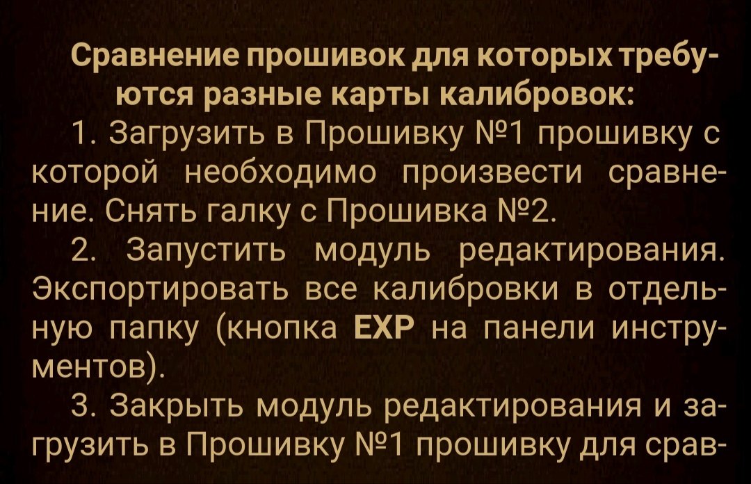

CHIPSOFT.RU
Сообщения: 8317
Сообщение chipsoft » Сб июл 24, 2021 9:45 pm
Это все можно сделать, если размерность калибровок одинаковая. В файле справки описана эта ситуация в разделе "Операции над значениями калибровок". Суть в том, что из первой прошивки выгружаете калибровку в файл, а потом открыв вторую прошивку сравниваете значение калибровки со значением из файла.
