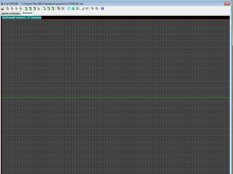

Сообщение RSW » Ср апр 24, 2013 9:54 pm
Можно в диаграмме зделать пределы мин. макс. регулируемыми, невидно графика, режим Float

Сообщение chipsoft » Ср апр 24, 2013 10:01 pm
RSW писал(а):Можно в диаграмме зделать пределы мин. макс. регулируемыми, невидно графика, режим Float
Обещать не буду, подумаю. Для Float особенность в том, что если на диаграмме прямая линия, то это с большой вероятностью и есть график.
RSW
Сообщения: 377
Зарегистрирован: Чт янв 24, 2013 11:49 pm
Сообщение RSW » Ср апр 24, 2013 10:55 pm
Постарайтесь, не удобно работать когда не видиш графика и велечин.

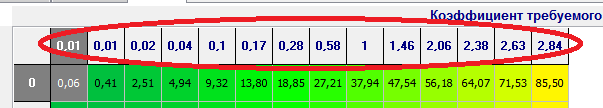

Сообщение RSW » Чт апр 25, 2013 9:39 pm
Почему на оси не отображаются дробные числа целиком? к примеру 1,0111
.png
.png (8.23 КБ) 14640 просмотров
Сообщение chipsoft » Чт апр 25, 2013 10:00 pm
RSW писал(а):Почему на оси не отображаются дробные числа целиком? к примеру 1,0111
Можно было бы и все после запятой отображать, а если там 50 знаков после запятой? Их все тоже отображать?
Разница между 1,011 и 1,01 составляет 0,11%. Что-то я не уверен, что такая погрешность критична для настройки калибровок.
RSW
Сообщения: 377
Сообщение RSW » Чт апр 25, 2013 10:02 pm
Не критично, добавте 1-2 знака и достаточно :)
