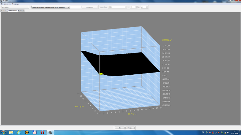

Георгий
Сообщения: 137
Зарегистрирован: Пт июн 29, 2007 9:47 am
Откуда: Узбекистан г.Андижан
Сообщение Георгий » Пт фев 14, 2014 10:40 am
У меня такой вопрос - 3D график отображается не тем цветом - что это может быть ? На ноутбуке переустановка программы помогла, а на стационаре не помогает, и там и там семёрка 64 бит.
Сообщение chipsoft » Пт фев 14, 2014 11:49 am
Георгий писал(а):У меня такой вопрос - 3D график отображается не тем цветом - что это может быть ? На ноутбуке переустановка программы помогла, а на стационаре не помогает, и там и там семёрка 64 бит.
На всех 3д графиках идет отображение черным цветом?
