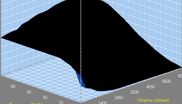

доброго времени всем , чтобы не плодить темы спрошу здесь - переустановил систему и теперь при редактировании прошивки не отображается 3D поверхность , просто пустое окно , матрица открывается , изолинии тоже , прошивки редактируются правильно , а поверхность - пустое окно , может кто знает как вылечить ?? , о то пишу Денису , но что - то не отвечает , может в отпуске

Сообщения: 3198
Сообщение Иоанн » Пт ноя 02, 2018 1:15 pm
У меня 3D черное пятно, уже привык.
Pashkovskiy65
Сообщения: 849
Откуда: г. Орёл
Сообщение Pashkovskiy65 » Сб ноя 03, 2018 12:20 am
Это как - чёрное пятно?
Сообщения: 3198
Сообщение Иоанн » Сб ноя 03, 2018 5:27 am
Примерно так.

RSW
Сообщения: 377
Зарегистрирован: Чт янв 24, 2013 11:49 pm
Сообщение RSW » Сб ноя 03, 2018 11:49 am
Windows лицензия? Цветовая схема стандартная?

Сообщения: 3198
Сообщение Иоанн » Сб ноя 03, 2018 12:50 pm
На оба вопроса да. 7-64, 8Гб оперативки, ssd-диск, в-общем, пока хватает для работы. Но я не парюсь, хватает того, что есть в есть в изолиниях.

Сообщения: 3198
Сообщение Иоанн » Сб ноя 03, 2018 3:06 pm
На Win-10 всё штатно, поэтому и не заморачиваюсь.
DENVER
Сообщения: 544
Зарегистрирован: Пт фев 27, 2009 12:47 pm
Откуда: Донецкая обл. г.Зугрэс
Сообщение DENVER » Сб ноя 03, 2018 8:02 pm
раньше на этом ноуте всё норм было , переставил оба ноута , на 32 XP всё норм , а на W7 x64 , такая проблема появилась , хотя инсталянт один , чего только уже не пробовал ...

чавойто 161
Сообщения: 285
Откуда: Ростов
Сообщение чавойто 161 » Вс ноя 04, 2018 7:10 pm
у меня на ноутах рабочих win7(64)-ки стоят и все в норме. Но на обоих видеокарты помимо встроенных и внешние стоят. Что то с графикой похоже у вас или дровами на видео.

DENVER
Сообщения: 544
Сообщение DENVER » Вс ноя 04, 2018 10:34 pm
похоже на это
