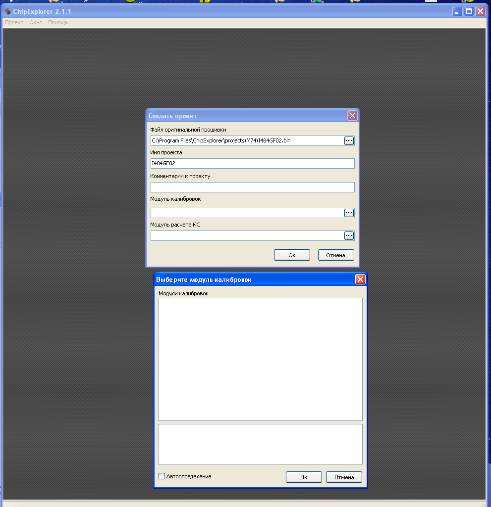

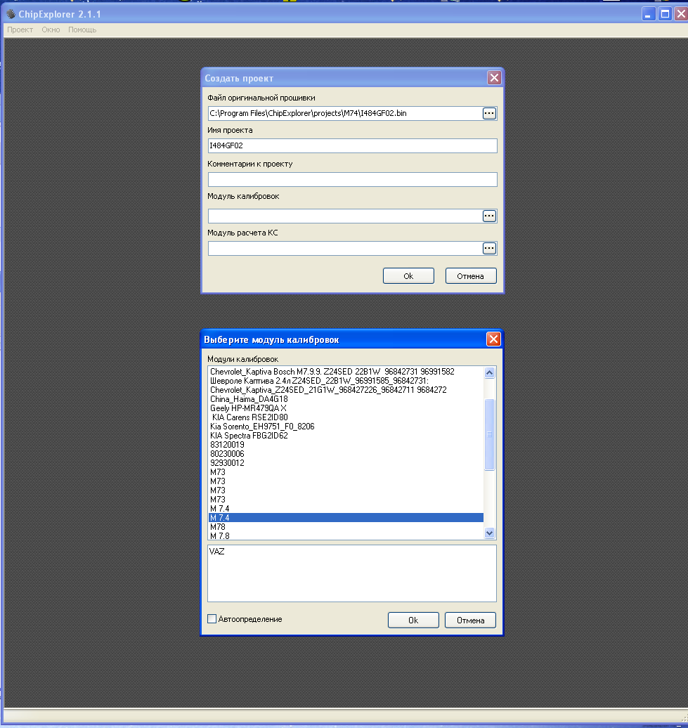

Денис, не знаю может это только у меня.
Заменил экзешник, создаю новый проект, выбираю файл, начинаю выбирать модуль калибровок - и тут у меня пусто, что с галкой что без.
Ставлю экзешник старый - делаю тоже самое - и после выбора модуля калибровок вылазет приличный список с модулями. Пришлось оставить все по старому.

Я пробовал открывать М74
два скрина - дин тестовый (все пусто) второй старый ( все в порядке)
