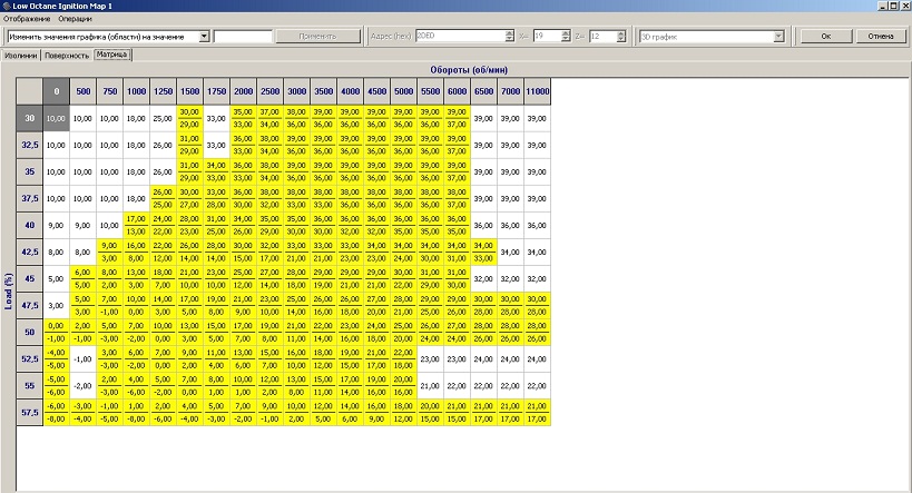

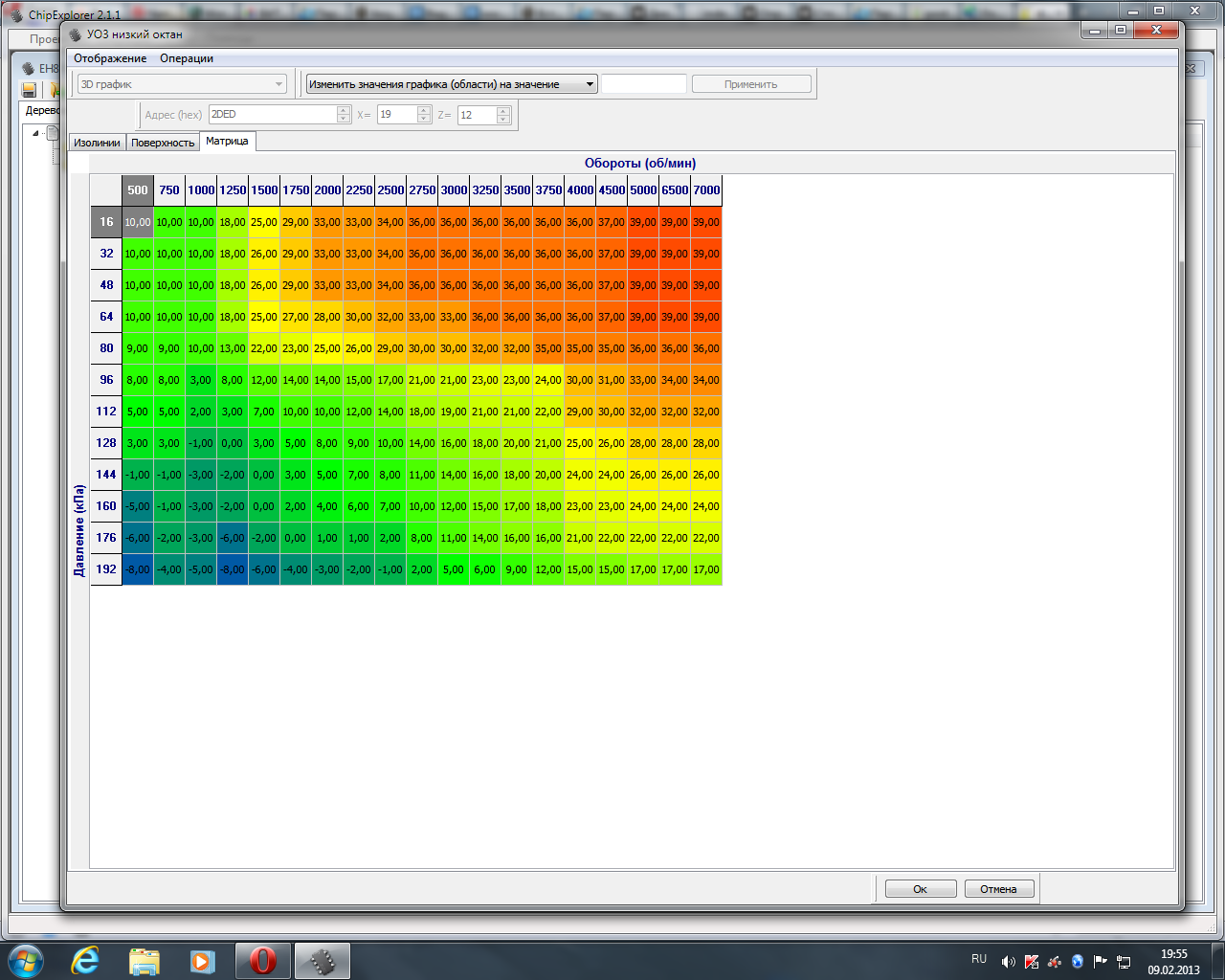

RSW писал(а):Вот одна из карт УОЗ
Давно скинуть хотел, вот данные по осям.
Если с оборотами точно все верно, то с %, возможно надо чутка сместить выше или ниже.
Вот все формулы у меня есть, просматривал около 10-ка прошивок Kefico, данные верны, но не все понятно что, что значит.
High Octane Ignition Map 1 - соответственно находится рядом.
Это самое простое, что можно найти, с остальным чуть сложнее.

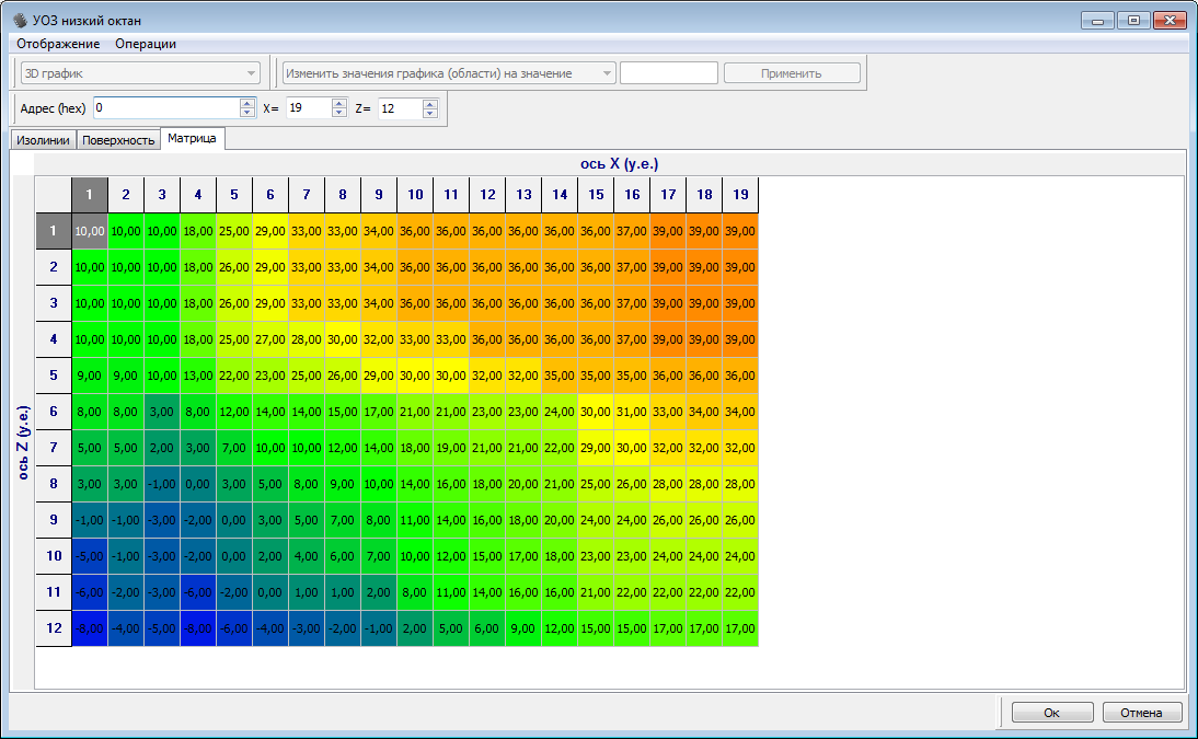

У меня вот так:
