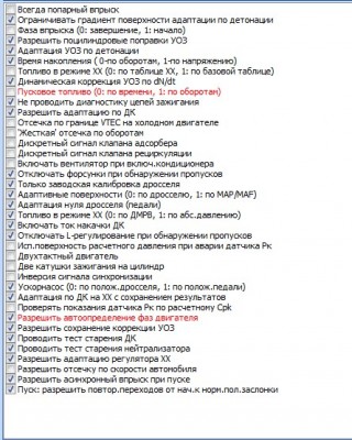

Иоанн софт M124152GA294166 это софт без ДПРВ. И в разделе "ОПЦИИ" должно пару пунктов присутствовать по нему первый насколько помню "разрешение автоопределение фаз двигателя" и по пуску еще.
чавойто 161
Сообщения: 285
Откуда: Ростов
Сообщение чавойто 161 » Вт янв 03, 2017 7:26 pm
в ЧЭ этих пунктов нет .

Сообщение Иоанн » Вт янв 03, 2017 7:45 pm
Спасибо, добавлю. Если время терпит, сделаю через пару дней. Хочу сегодня -завтра закончить другие модули (ты знаешь, о чем я).

Сообщения: 3198
Сообщение Иоанн » Ср янв 04, 2017 4:15 pm
Добавил.

Сообщение gory » Чт янв 05, 2017 7:17 am
А в 114-х можно такую же фишку ?
Подумай,посмейся.
Сообщения: 3198
Сообщение Иоанн » Чт янв 05, 2017 9:35 am
В Микас-114 ДФ и так можно отключить. Или я не так понял?
чавойто 161
Сообщения: 285
Откуда: Ростов
Сообщение чавойто 161 » Чт янв 05, 2017 10:11 am
наверное про автоопределение фаз спрашивали.
Сообщения: 3198
Сообщение Иоанн » Чт янв 05, 2017 10:20 am
Это у Дениса нужно спрашивать, он автор модуля. Я только у Микас-12.3 добавил к имеющемуся двухрежимный.

Сообщение gory » Чт янв 05, 2017 6:38 pm
Иоанн писал(а):В Микас-114 ДФ и так можно отключить. Или я не так понял?
Флаг комплектации снять можно , и чек гореть не будет .
Но машинка ехать перестанет . Да и главная проблема не
уйдёт .
