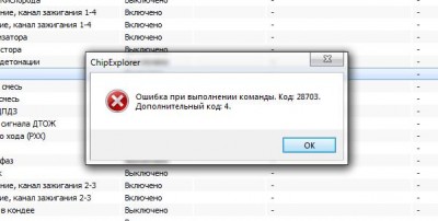

поостоянные ошибки в рдакторе,пропала возможность редактирования параметров 1D,2D,3D. Произошло после обновления редактора и переноса модулей с диска на диск. Прилагаю один из скринов, потом еще добавлю по мере возникновения ошибок.(лицензия Профессиональная).

ВОВАНЧИК писал(а):поостоянные ошибки в рдакторе,пропала возможность редактирования параметров 1D,2D,3D. Произошло после обновления редактора и переноса модулей с диска на диск. Прилагаю один из скринов, потом еще добавлю по мере возникновения ошибок.(лицензия Профессиональная).
А если старую версию обратно вернуть? Вы драйвера ключа на другом компьютере корректно установили?

дрова переустановил(снес потом поставил), откатывался назад без результата.
добавляю скрины.

проблема по моему с обеими ключами:и Chip Explorer и Chip Loader.
Chip Loader тоже лагает но не так жестко как Chip Explorer.

На другом компе (ноуте) точно также?

Иоанн писал(а):На другом компе (ноуте) точно также?
не знаю, не пробовал. на этом ноуте всегда было все нормуль, а потом начались косяки.
хуже всего когда оба ключа в ноуте, тогда вообще пипец.

Попробуйте на другом компьютере для чистоты эксперимента. Может какой-то порезанный вариант Виндовс используете?

Возможно и совпало, но может быть, в самой винде произошли необратимые изменения.
Другой комп помог бы это уточнить.
