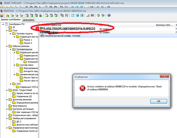

Сообщение RSW » Чт июн 06, 2013 9:41 pm
При создании калибровки вылетела ошибка, теперь постоянно вылетает и не дает удалить калибровку.
.png
lamb
Сообщения: 362
Откуда: Староникитская
Сообщение lamb » Чт июн 06, 2013 11:54 pm
RSW писал(а):При создании калибровки вылетела ошибка, теперь постоянно вылетает и не дает удалить калибровку.
есть такое дело, это когда поиск по подобию не так нашел и параметры вылетели за пределы(точно не помню, возможно адрес) , то ничего не удается сделать - пробуйте не удалять а редактировать и проверьте адрес.
