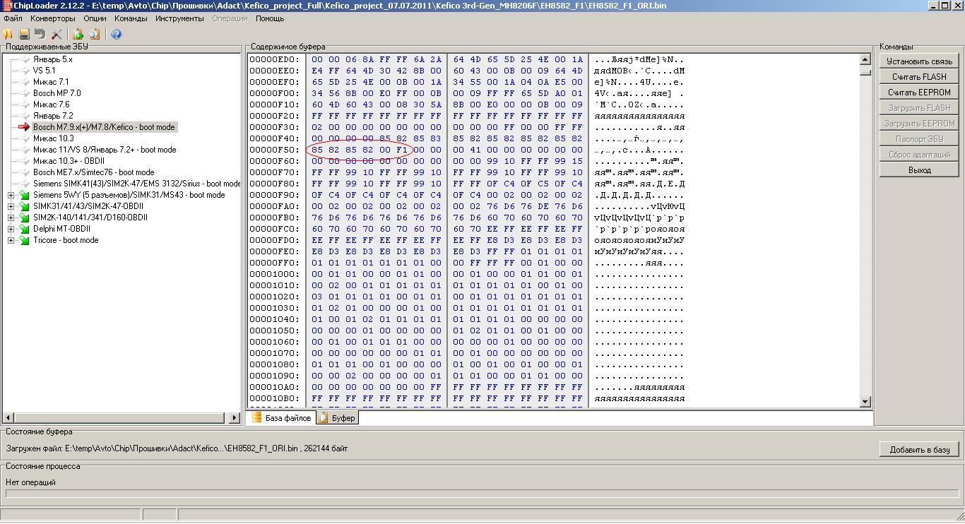

Поставил сегодня программу, и пытался сделать новый проект, адреса все известны. Но, так и не понял как мне сделать отображение именно данных hex, а не "…‚" ?

умник, ты задаешь вопрос по существу? почему тогда в ветке редактора, а на скрине загрузчик?
Кстати, загруженная прошивка в ChipLoader'e откуда? ПАЛИШЬСЯ!!!
Да и еще не понимаешь ты всей сути процесса, или не читаешь справки - не правильно выбран модуль

Я задаю вопрос по ChipExplorer, а перед глазами hex редактор, и какая разница какой он. Если бы я WinOLS открыл, вам бы легче стало? Если ума не хватило этого понять, то можно было и промолчать. Прошивка давно залита, я открыл там, где мне было удобно.
Иди в слоновник спроси откуда у меня прошивка, они там знают.

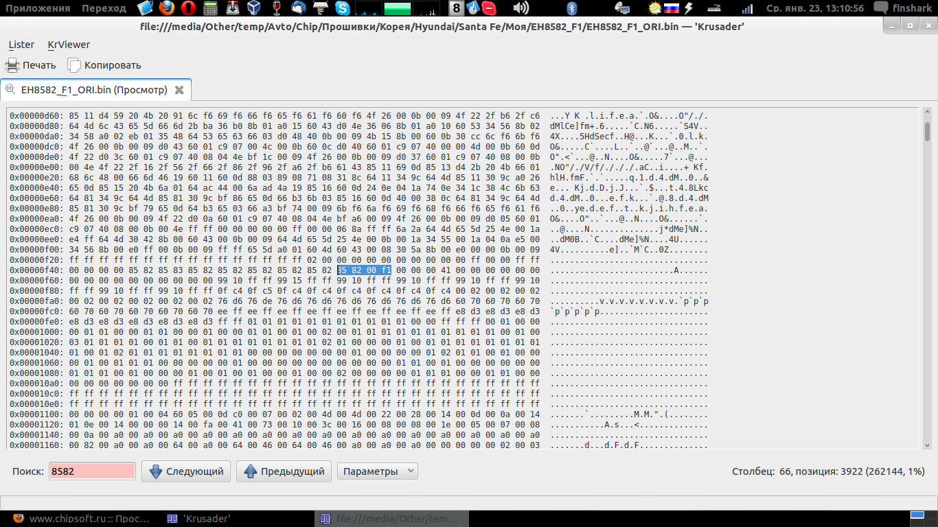

Я так понял Вас интересует отображение НЕХ, как это представленно в ECM = "Edit EPROM (dump)".
Нет тут отображения в виде НЕХ. :(

Witold писал(а):Я так понял Вас интересует отображение НЕХ, как это представленно в ECM = "Edit EPROM (dump)".
Ну наверное, технически это так и звучит.
Чуть позже под виндой загружусь, и сделаю скрины, что я имею ввиду.
