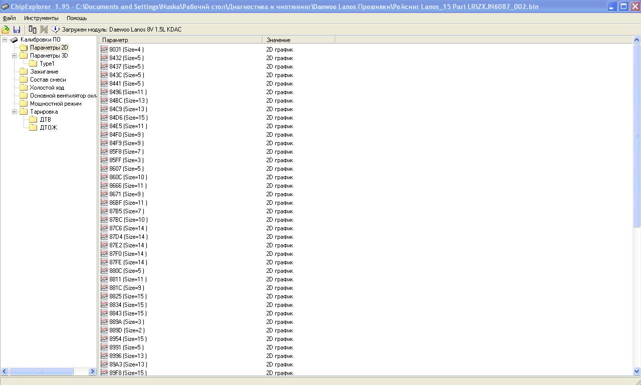

Подскажите,пожалуйста, каким из трех модулей ДЭУ в Эксплорере править эту прошивку? На блоке ДЭУ Ланос с блючипом есть надписи VM и ZXJN. Никаких других полезных для принятия решения сведений - типа KDAC или DXUB как есть на фото в форуме нет.
Эксплорер открывает любым модулем. По каким признакам выбирать тот или иной тип модуля?
К сожалению, автоматически Эксплорер не распознает типа прошивки, и все зависит от опыта работающего с Эксплорером, а это пока как раз слабое место :-).
Ну и, просьба - если нет смысла возиться делать автовыбор прошивок, то хотя бы внятный хелп с фотографиями блоков очень не помешал бы.
С наступающим всех!!! Всего самого наилучшего в Новом Году!!!
Да,и еще.Вот цитата Дениса на форуме "KDAC - это название производителя. DXUB, DWEC, CKBH, CKBN и подобное - идентификаторы прошивок."
Но в то же время в самом Чип Эксплорере предлагается на выбор для Ланоса 1,5 три типа прошивок: DWEC, DXUB, KDAC. То есть имеется небольшая путаница - получается в редакторе сортировка идет по неоднородным признакам - то по производителю - KDAC то по типам прошивок DWEC, DXUB. Как правильно сортировать прошивки?

Сообщение V-SPORT. » Ср дек 28, 2011 8:11 am
Тимур!!!
Эта прошивка открывается с помощью карты "KDAC"!!!! Лично советовался с Денисом, и уже не мало машин таких сделал!!!
А вообще-то надо смотреть что-бы параметры типа вентилятора охлаждения, УОЗ, холостой ход, смесь, более или менее правильно отображались!!!!

Здесь, видимо,ключевое слово которое я не соблюдал - "более или менее" :D Я искал такой вариант чтобы ВСЕ параметры отображались правильно. В указанном Вами модуле как раз большинство и отображается нормально. Вот смутило только то, что приведено на картинке.

Всех с наступающими! А модуль DAEWOO так и открывает прошивки с не известными 2D и3D графиками, ничего с момента появления не поменялось?

Сообщение Vasilich » Пт дек 30, 2011 7:51 am
А крутилка ваша помоему отломанная и естественно будет показывать не правильно.

Сообщение ВОВАНЧИК » Пт дек 30, 2011 8:13 am
Vasilich писал(а):А крутилка ваша помоему отломанная и естественно будет показывать не правильно.
Так оно и есть. Думаю про приобретение офф. Пока кручу прошивки в TunerPro. Но там не все открывается. Если есть возможность выложи скрин офф. проги.

Привет. Купил редактор калибровок с модулем деу, хочу изменить обороты принудительного холостого хода, но никак немогу найти эти параметры в редакторе. Может их там нет?

Сообщение ВОВАНЧИК » Чт янв 05, 2012 6:07 pm
ПХХ есть в картах 2D, точно какие не помню, смогу точно сказать в понедельник. Сейчас в гостях в Крыму у отца.

Отлично подожду до понедельника. А есть у кого нибудь полная расшифровка : параметры 2d и 3d? Или как в них оринтироватся?

Пришла необходимость сделать газовую прошивку на Ланос 1,5 8 кл. Имея СТР7 и ChipExplorer, выбор модуля по нескольким причинам , выпал в пользу ChipExplorer. Теперь сижу и не могу понять, чи лижі не їдуть , чи я еб...нутий :oops: . Большая часть, необходимых мне параметров, зашифрована в виде 2D и 3D графиков, думал глюк какой то, полез на форум, оказывается такая фигня с момента выхода модуля в свет, то есть с 2006 года. Вопрос скорее к Денису - с чем связан такой вид карт, почему нельзя подписать графики толково, как это сделано в других модулях? Продукт по моему мнению не совсем закончен. Заранее спасибо.
