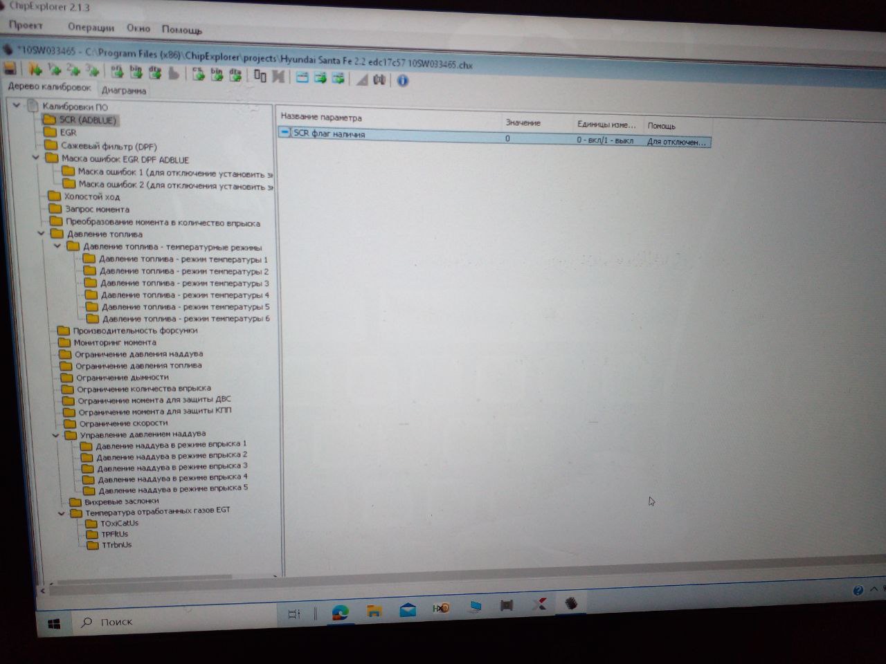

Интересует спрос,стоит ли продолжать,есть возможность двух вариантов, для отключения экологии и полноценный для отключения экологии включая scr как первый так и второй вариант и для тюна

По отключению экологии на +- 40 существующих софтов могу в течении месяца модуль предложить,здесь кому как по кайфу

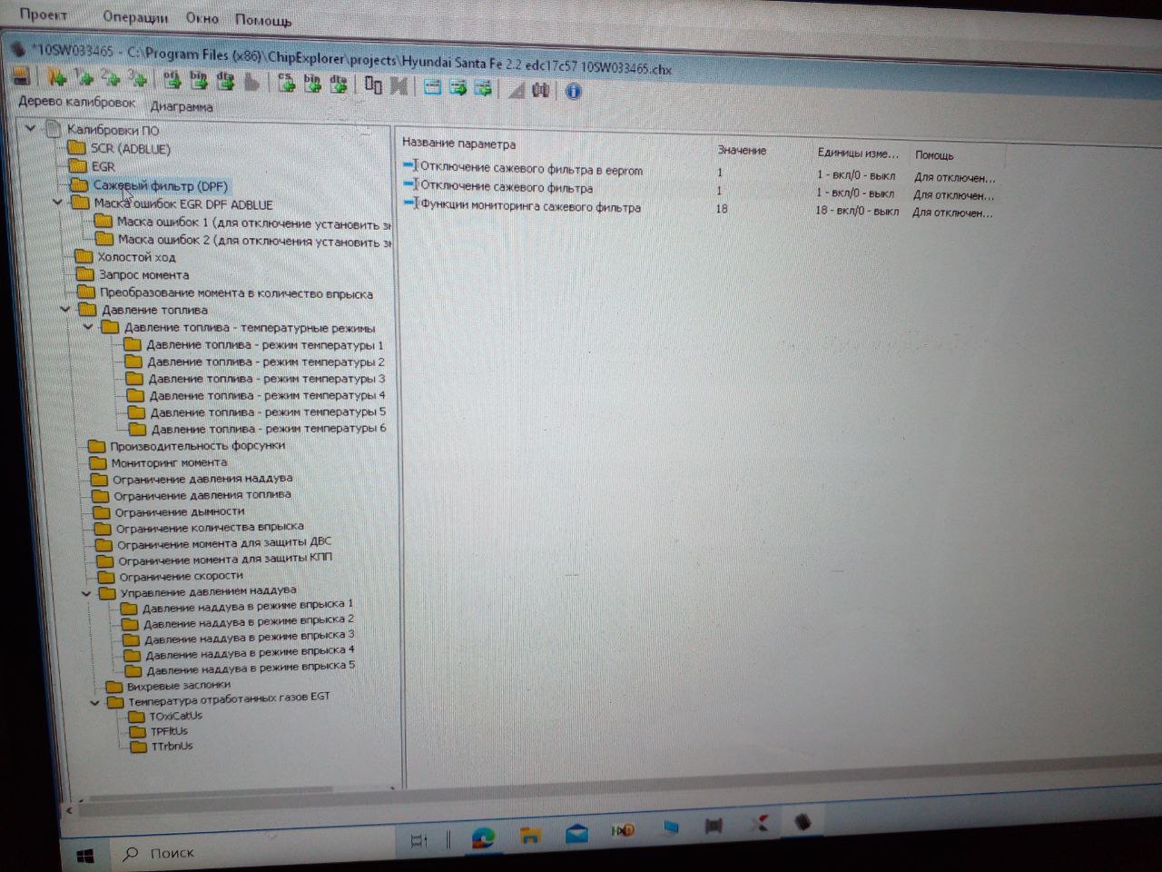

Из России,праздники сейчас,через пару дней могу скинуть скрины меню калибровок,того чем будет наполнен модуль, 2d 3d в принципе даже больше чего хватит для нормального тюна и отключения экогологии, многое взято из чип-тюниг про,то есть есть сходства

Думаю,что два вида модуля и стоимость будет актуальна для многих, отключение экологии один модуль что-то типа ремувера но не в однокнопочном варианте,а в визуальном виде карт,и в полноценном где есть все нужное для тюна

Здравствуйте. Давно пора дизелями заняться в chipexplorer. Сам имею модули edc17c57 dcm6.2psa 6.2 vag в CTP7 EDC17CP14 kia hyundai, возможно бы прикупил недавно сделал его в WINOLS, но тем не менее когда карты пазмечены куда проще паботать. На счёт md1 kia hyundai незнаю таких ремуверов а модуль был бы интересен. Не всегда запрос идёт только для отключения экологии, многие просят тюнинг.
