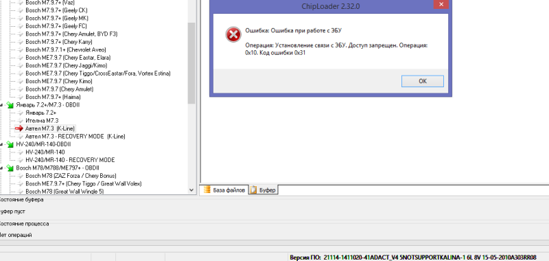

Собственно вопрос, имеется м73 Автэл, бутлоадер 2.05, проц открыт, в бсл прошивка через ст10флешер читается корректно.
После записи чиплоадырем модулем М73 Автэл через OBD2 на столе судя по инструкции нужно переводить обратно в режим диагностики, пробывал раз 50 толку 0.
Из справки:
Для того, чтобы ЭБУ Автел M73 перевести в режим диагностики после записи необходимо:
1. После программирования обесточить ЭБУ
2. Подать питание на ЭБУ в соответствии с прилагаемой распиновкой (если эти операции производятся на машине, то необходимо принудительно замкнуть главное реле)
3. Выполнить команду "Перевести в режим диагностики".
В некоторых случаях перевод в режим диагностики может произойти не с первого раза. Признаком успешного перевода в режим диагностики является включение главного реле после включения зажигания.
В итоге решил подключить к авто, при включении зажигания сгорел сразу резистор на ключе катушек, перепаял, отключил катушку, вкл зажигание тишина, на диагностику не выходит, вручную включил главное реле и опять вкл зажигание, диагностика прошла, насос качает, стартер крутит, зажигание выкл. 10 сек жду вкл зажигание и опять не отработало главное реле.
На форуме тут читал о такой же проблеме с таким же эбу, там люди перезалили комбиком и авто ожило.
Комбика у меня нет, поэтому для проверки эбу залил в бсл через ст10флешер выкаченную ранее штатную дикриптованную прошивку и авто завелось.
И тогда возник ещё один вопрос - ну как же так, платишь деньги, покупаешь модуль, а в итоге ещё и пляшешь с бубном.
ошибка
