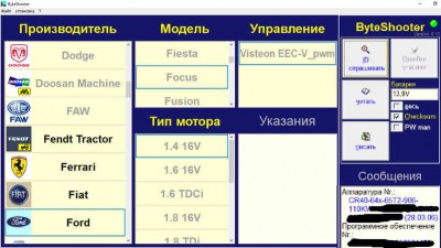

Вот подсказка по оборудованию и по ЭБУ.

спасибо... Отломов я не нашел. Ори явно не потяну, да и смысла как бы не вижу. Так понял кроме шутера никто с ними не дружит. Ну значит будет мой товарисч кататься на стоке. хорошо хоть не стал заказывать модуль для чипсофта ведь меня ввели в заблуждение что мне этого будет достаточно. Короче говоря еще раз спасибо.
