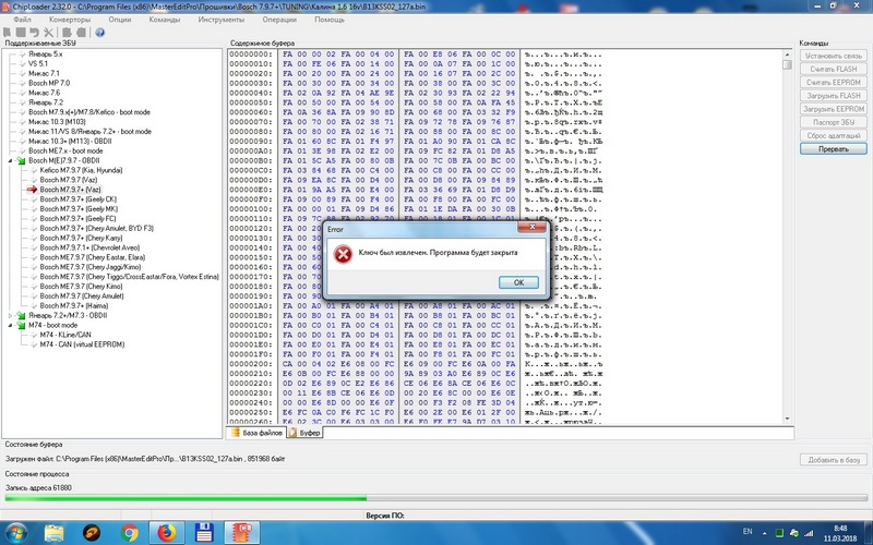

Сообщение angtar » Вс мар 11, 2018 8:55 am
В последнее время часто стало выскакивать окно с сообщением "Ключ был извлечен. Программа будет закрыта", причем независимо от загружаемого блока, при этом запись доходит до конца и прошивка полностью загружается.
В чем может быть проблема?

Сообщение Ксандр » Вс мар 11, 2018 10:01 am
Операционка какая укажите.

Сообщение Pashkovskiy65 » Вс мар 11, 2018 10:59 am
Проблема может быть в USB портах или в разъеме ключа.

Сообщение angtar » Вс мар 11, 2018 11:05 am
Pashkovskiy65 писал(а):Проблема может быть в USB портах или в разъеме ключа.
разъемы всех usb-портов нормальные, даже когда через usb-хаб подключаю, ошибка вылазит...

Сообщение Romann43 » Вс мар 11, 2018 11:16 am
Драйвер сенслок попробуйте переустановить или обновить.

Сообщение angtar » Вс мар 11, 2018 2:16 pm

Сообщение Romann43 » Вс мар 11, 2018 2:34 pm
angtar писал(а):
Evgen198801 писал(а):в другом компьютере-ноутбуке проверьте
Romann43 писал(а):Драйвер сенслок попробуйте переустановить или обновить.
пробовал, через какое-то время опять ошибка...
Возможно сенслок повредился,раз система теряет его в процессе работы.

Сообщение angtar » Вс мар 11, 2018 6:40 pm
Romann43 писал(а):Возможно сенслок повредился,раз система теряет его в процессе работы.
х.з. что там теряется, но прошивка записывается до конца, считываю её другой программой - записана полностью и правильно...

Сообщение Romann43 » Вс мар 11, 2018 7:02 pm
У меня на одном ноутбуке бывает не находится сенслок,хотя подключен,на другом без проблем работает,сенслок через юсб хаб подключается в обоих случаях.

Сообщение Иоанн » Вс мар 11, 2018 7:30 pm
Лучше бы не ждать, пока ключ совсем перестанет определяться, а решать вопрос об отправке ключа на проверку (ремонт, замену).

Сообщение angtar » Пн мар 12, 2018 8:29 am
Иоанн писал(а):Лучше бы не ждать, пока ключ совсем перестанет определяться, а решать вопрос об отправке ключа на проверку (ремонт, замену).
проверю его на ноутбуке и нетбуке, если проблема будет повторяться, то тогда отправлю на проверку...

Сообщение Иоанн » Пн мар 12, 2018 8:35 am
Вы же уже написали, что пробовали на другом компе и возникала ошибка. Получается, вы еще не сделали этого? Мой совет по отправке ключа имеет смысл после проверки на нескольких компах (ноутах, планшетах).
