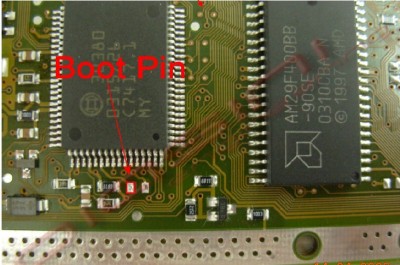

Всех категорически приветствую!Подскажите пожалуйста,имеется вышеуказанное авто,на борту Bosch M7.xx(точно марку эбу не знаю) идентификатор на наклейке 89661-02В30 Есть хелп пиасини с похожей распиновкой подключения(три разъёма у эбу) для Тойота Ярис.Внутри судя по всему(блок не на руках) стоит или С167 или ST10.Делал ли кто-нибудь такую машинку?Может есть точные данные для подключения к эбу.Как я понимаю можно попробовать прочитать блок модулем Bosch M797 и M797+ в BSL режиме.Буду благодарен за помощь :)

Похож на M 7.9.4.Скорее всего это он и есть.

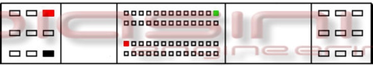

Подключение такое?

У меня был в работе М 7.9.5.Подключение не такое.

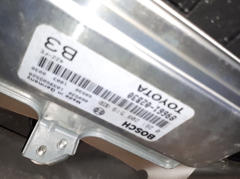

Каталожный № того боша дай

Если я правильно понял,то он на первом фото
0 261 208 519

Спасибо,то,что это 7.9.4 я уже выяснил,вопрос в том,ту ли я распиновку для подключения предоставил из хелпа пиасини.

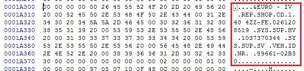

Вот прошивка сток с блока с таким же каталожным номером.
toyta 4zz-fe 0261208519.rar
(156.77 КБ) 244 скачивания

По пиасини вроде по другому http://i.piccy.info/i9/b135cbdb92a725b8 ... 38_004.jpg

Судя по весу прошивки 512кб,там С167 должен стоять. Тогда мои скрины от пиасини подходят.

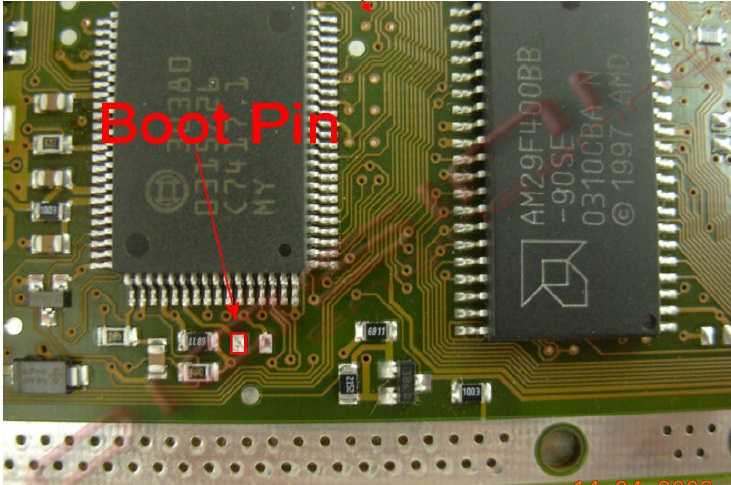

По любому разбирать, а там по картинкам уже разберешься сравнивая
