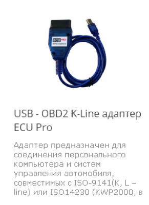

Добрый вечер всем. На неделе приедет авто на прошивку блока МР-140, ПОДЕЛИТЕСЬ ПОЖАЛУЙСТА опытом этого блока? Есть ЧЛ и К-лайн адаптер как на скрине. Многие коллеги говорят что можно завалить Этот эбу. Ребят, кто как делал, подскажите, как правильно все делать? делать буду в первые. Многие ребята говорят Комбик справляется смело, а у меня нет модуля.

IVAN34-RUS писал(а):Добрый вечер всем. На неделе приедет авто на прошивку блока МР-140, ПОДЕЛИТЕСЬ ПОЖАЛУЙСТА опытом этого блока? Есть ЧЛ и К-лайн адаптер как на скрине. Многие коллеги говорят что можно завалить Этот эбу. Ребят, кто как делал, подскажите, как правильно все делать? делать буду в первые. Многие ребята говорят Комбик справляется смело, а у меня нет модуля.
именно этим кабелем не один эбу не захотел работать чистым китаёсам как часики. Этим только диагностику делать не больше даже на чистую систему пробовал всё одно это же.
Елки палки а я надеялся на этот К-лайн адаптер. А какой приобрести тогда адаптер?
CHIPSOFT J2534 Lite в качестве k-line использую уже оправдал вложенных в него денег. у китайцев можно но там игра 50\50 с каким чипом пришлют брал один отличный был пока с дури полярность не попутал другой не выдержал 15 вольт остальные на 340 чипе были всё работают для диагностики не пожалел что брал стоимость 300-400 руб
А вот какой нужен адаптер, тогда буду заказывать в магазине екупро.

http://ecutools.ru/chip-tuning/k-line-adapter-ecutools/ проверено временем,пользуюсь им года четыре

Amelj писал(а):http://ecutools.ru/chip-tuning/k-line-adapter-ecutools/ проверено временем,пользуюсь им года четыре
Он подойдет потом к ЧЛ и для программирования этого эбу? Если да то буду брать.

берите и не думайте. со всеми загрузчиками он работает.
Кабель DB25-OBDII сразу у них прикупите если нет у Вас

Amelj писал(а):берите и не думайте. со всеми загрузчиками он работает.
Кабель у меня есть только он под SMS-диагностик-2 я думаю подойдет?

подойдет

Возьмите такой http://ecutools.ru/chip-tuning/k-line-adapter-ecutools/ работает без нариканий уже два года.
