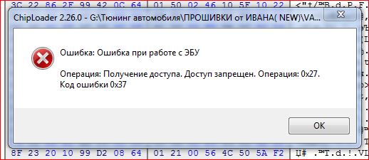

Программирование Бош 17.9.7 на столе, всё подсоединил проверил начинаю писать идёт сбой, не могу понять в чём дело

venjchip » Ср ноя 02, 2016 2:13 pm
Почему то не могу скрины загрузить?

venjchip » Ср ноя 02, 2016 2:31 pm
фото

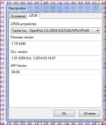

venjchip » Ср ноя 02, 2016 2:34 pm
фото

Серёга » Ср ноя 02, 2016 3:07 pm
venjchip писал(а):фото
Цитата из хелпа просит другую длл.
Внимание! При использовании адаптера Tactrix OpenPort2 была замечена некорректная работа адаптера ч программой, что выражалось в невозможности установить связь с ЭБУ, а также некорректном чтении ЭБУ, что после повторной записи ЭБУ выводило его из строя! Для работы модуля с Tactrix OpenPort2 настоятельно рекомендуем использовать прошивку адаптера версии 1.15.4340 и драйвер J2534 версии 1.01.4247 Apr 18 2014 16:14:11 в противном случае не гарантируется корректная работа с ЭБУ после операций с ним

chipsoft » Ср ноя 02, 2016 8:56 pm
Ну 37-я ошибка означает что слишком быстро клацаете, ЭБУ не успевает переваривать команды. Чуть помедленнее нужно.
При стирании если нет ответа, я бы напряжение проверил.
