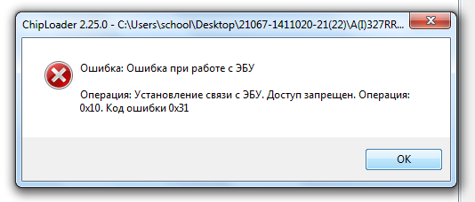

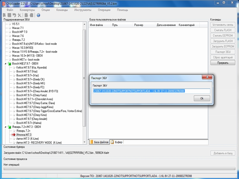

Сегодня приехала моя классика не захотела шиться паспорт читает, а шиться отказывается плюётся ошибками прошивальщик. Скрины кидаю. Сегодня получил адаптер CHIPSOFT J2534 Lite может им попробовать прошить если можно то в каком режиме адаптера. :oops: :oops: :oops: :oops:

Эти блоки нормально делаются. Если идут ошибки, значит что-то не так делаешь или в настройках модуля накосячил. Перечитай ещё раз хелп и пробуй заново. Настройки проверь и напряжение питания.

напряжение около 13 вольт (аккумулятор с безперебойника) в настройках только скорость ставится все попробовал. Думаю ещё побаловаться с портом адаптера но win 7 не так как ХР

Да походу не с портом проблема. Кстати в настройках порта задержка в 1 стоит? Пробуй записывать сразу после подачи питания (практически одновременно), потом с паузой после включения. Все напряжения подавай одновременно. ИМХО, проблема где-то здесь. И напряжение поднять бы немного.

Используй адаптер Lite.Можно перевести его в режим к лайн,можно выбрать работу через J2534 в настройках модуля(итэлма М73,правой клавишей-поставить галку на "использовать J2534 устройство").Если работаешь адаптером лайт,переведённым в режим к лайн,галку(использовать J2534 устройство) в настройках модуля необходимо снять.Скорость передачи данных можно установить(там же в настройках модуля) 38400,тут тебе решать на какой скорости лучше работать.
