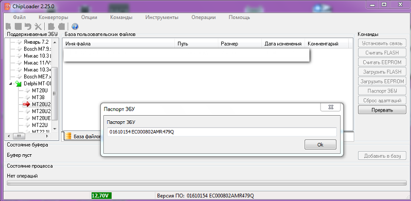

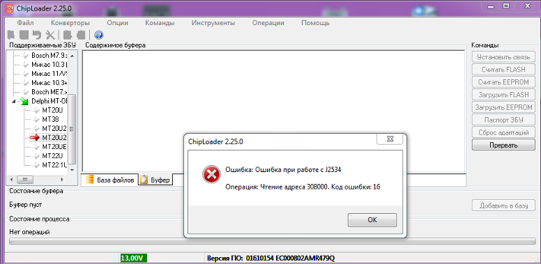

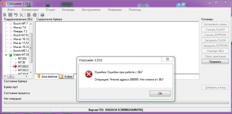

Доброго всем дня. Приобрел недавно Chiploader 2.25, модуль Delphi MT20....Сегодня опробовал на Geely MK с ЭБУ Delphi MT20U2. Прочитать не смог. Сначала подключался на авто через колодку. На аккум -- зарядник. Паспорт определяет, а чтение прерывается на одном и том же месте, и выдает ошибку. Подключался при помощи Chipsoft Lite с последним обновлением. Пробовал как j2534 и как К-line. Снимал и подключал на столе согласно справки. Результат один. Что я делаю не так?

На Geely MK насколько я знаю стоит MT22U. То, что на ЭБУ написано MT20U2, не значит, что это MT20U2. Там на наклейке ниже есть надпись 22U, это и означает что ЭБУ MT22U

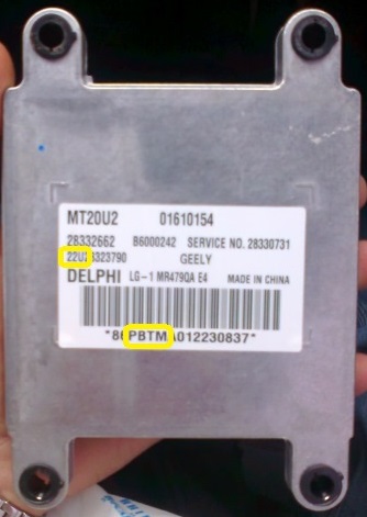

Romann43
Сообщения: 715
Откуда: Кирово-Чепецк
Сообщение Romann43 » Чт авг 11, 2016 7:38 pm
Вот фото MT22U который стоит на мк кросс и мк.Выделено желтым как идентифицировать этот эбу.
