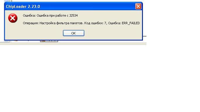

Подскажите, что за ошибка выскакивает на Aveo T250 2011г. Эбу МТ-80.
.JPG

Сообщение pinelop » Вс ноя 01, 2015 10:21 pm
предположу что не те драйвера для опен порт
Toropov
Сообщения: 223
Откуда: Москва
Сообщение Toropov » Вс ноя 01, 2015 10:24 pm
Адаптер CHIPSOFT J2534.
pinelop
Сообщения: 469
Сообщение pinelop » Вс ноя 01, 2015 10:26 pm
оно сразу ошибку бросает?или в середине чтения?просто у меня на авео обычно со второго раза чтение проходит.с первого раза рвет в конце примерно с такой же ошибкой
lbarakin
Сообщения: 169
Откуда: PENZAS
Сообщение lbarakin » Вс ноя 01, 2015 10:27 pm
пробуй откатить программу на предыдуший релиз.
Серёга
Сообщения: 987
Re: Aveo T250 - ошибка
Сообщение Серёга » Вс ноя 01, 2015 10:29 pm
Toropov писал(а):Подскажите, что за ошибка выскакивает на Aveo T250 2011г. Эбу МТ-80.
А версия драйвера 993? Не пробовали на 992 откатить?
Toropov
Сообщения: 223
Откуда: Москва
Сообщение Toropov » Вс ноя 01, 2015 10:32 pm
Ошибка выскакивает сразу. Как при попытке чтения так и при запросе паспорта.
Версия драйвера 993. Откатывать не пробовал. Завтра попробую.
Toropov
Сообщения: 223
Откуда: Москва
Сообщение Toropov » Вт ноя 03, 2015 12:50 pm
Откатил драйвера на 992. Всё заработало.
CHIPSOFT.RU
Сообщения: 8317
Сообщение chipsoft » Вт ноя 03, 2015 12:54 pm
Перед откатом версии проверили,что ДЛЛ и прошивка адаптера имеют одинаковые версии? Это может быть причиной. А когда установили 0992, то автоматически установили одинаковые версии и все заработало.
На версии 0.993 (прошивка + драйвер) такой ошибки не могло вывестись. Скорее всего каша с драйверами была.
