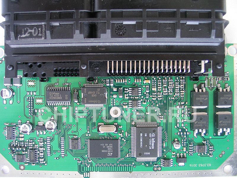

Сообщение Ануфрий » Ср июл 01, 2015 1:41 am
Фото Январь 7.2
