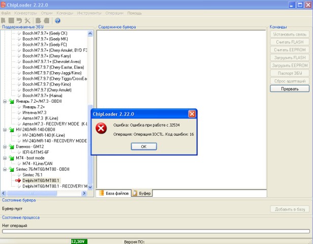

в связи с чем может появляться такая ошибка?
.jpg

liberty75 писал(а):в связи с чем может появляться такая ошибка?
Я уж давно прошу добавить в хелп расшифровку ошибок Чиплоадера, пользователям было бы проще...

7zor писал(а): Я уж давно прошу добавить в хелп расшифровку ошибок Чиплоадера, пользователям было бы проще...
У ChipLoader нет своих кодов ошибок. Он выдает ошибки, которые возвращает ЭБУ или J2534 адаптер. Все эти ошибки определены в стандартах на J2534 и KWP2000.

... ну так что за ошибка то вышла?
использую опен порт.
Сообщение chipsoft » Вт июн 30, 2015 11:41 pm
Суть ошибки в том, что от ЭБУ нет ответа.

Может в окно диалога стоит добавить еще одну строку Нет ответа эбу при возникновении данного события?
