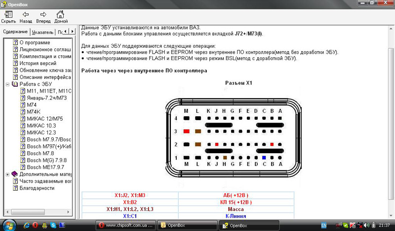

.JPG

Ну так и есть-работать надо вкладкой М73.
Но только скрин этот от Опенбокса, а не от ЧЛ!?
