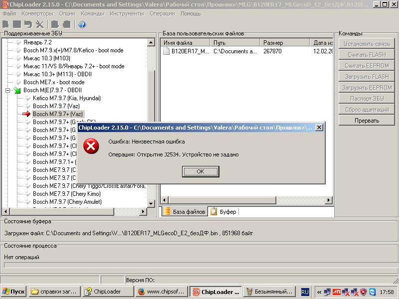

Добрый день. При попытке записи блока Бош 7.9.7+ на столе через модуль ОБД выдает эту ошибку.
Ошибка.

Ну если пытался писать к-лайном, то мож имеет смысл в настройках модуля снять галку Работать через J2534? И тогда по этому поводу ошибки не будет. :)

Сообщение sobolyk » Вс окт 12, 2014 9:40 pm
спасибо большое! ТЕМА ЗАКРЫТА! :oops:
