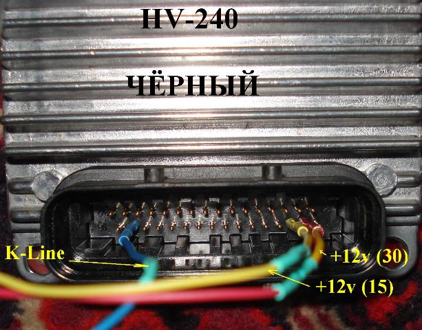

Лучше программируй этот блок на столе. Тем более снять блок наверное легче и быстрее, чем перемыкать иммо. Удачи.

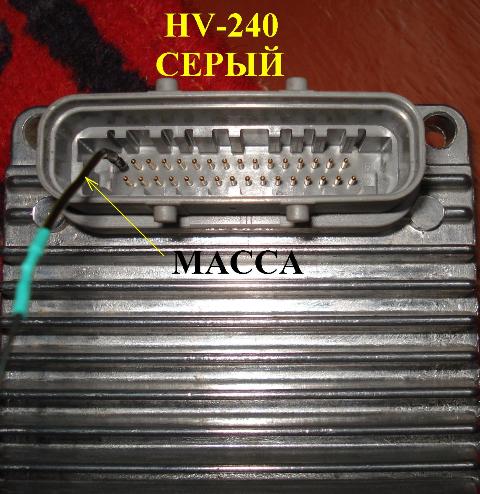

Ну а на столе как его цеплять?Просто провода от к-лайника к разьему эбу?Или еще какие нюансы?Как то по розетке все таки мне кажется спокойнее хотя хз))
Petrovich_V
Сообщения: 202
Зарегистрирован: Пт фев 15, 2008 9:53 pm
Откуда: Ukrein Константиновка
Сообщение Petrovich_V » Вт сен 16, 2014 2:05 pm
Ну примеро вот так.

А второй конец проводов я так понял на разьем обд к-лайн адаптера? попробую сначала через розеку. Раз заявлено то думаю должно все норм пройти сначала считаю для надежности потом запишу. :) Блин надо наверное такой разьем купить на разборке, с такого блока, и перепаять с одной сороны разьемы эбу а с другой розетку обд))(на будущее чтоб проводки не тыкать)

Если есть в перспективе работа с такими блоками-шнур к к-лайнику с разъемами родными конечно лучше.А так-можно и универсальным кабелем-всего то 4 пина воткнуть.
