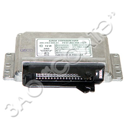

Добрый день. У меня проблема. Чип лодером пытаюсь соединиться с блоком микас 7.1, но соединения не происходит и выбивает ошибку связи. В чём я ошибся?

Типа этого :D
На диагностику выходит как Микас7.1 :D
Александр
sergey100
Сообщения: 126
Зарегистрирован: Вс июн 21, 2009 1:36 pm
Откуда: Курск
Сообщение sergey100 » Ср дек 04, 2013 10:12 pm
Глупости, вы иденты читали? то что протокол похож ниочем не говорит
