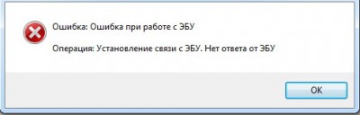

Здравствуйте. Приехала на репрог Нива 212114. При подключении через OBD пишет что не может установить связь. Подскажите в чем может быть причина. По ОБД первый раз пробую шить. Пробовал и напрямую к ЭБУ подключаться, тоже самое. Главное на диагностику блок выходит. А ни паспорт ни Flash не могу ничего сделать.

Сообщение xavit » Вт ноя 26, 2013 7:53 pm
Ошибку какую пишет чиплодырь

Сообщение taybinec » Вт ноя 26, 2013 8:20 pm
xavit писал(а):Ошибку какую пишет чиплодырь
Пишет что не может установить связь

Сообщение xavit » Вт ноя 26, 2013 10:58 pm
По меньшей мере странно я писал этот блок без проблем а вы выставили в настройках ком порта время и чипсофтовый ка люн

Сообщение xavit » Вт ноя 26, 2013 11:07 pm
В файле справки описано как настроить компорт вот блок ваз передо мной ставлю время ожидания 16 как по умолчанию связи нет надо поставить 1 сек или 2сек
