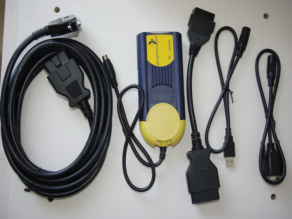

Кто-нибудь работал с Multi-Diag Access в качестве адаптера J2534?

Rustam писал(а):Кто-нибудь работал с Multi-Diag Access в качестве адаптера J2534?
Я не думаю, что на 100% будет работать загрузчик с этим устройством. У каждого из таких J2534 есть свои нюансы. На данный момент ChipLoader 100% работает с OpenPort2.

Сообщение Серёга » Ср июн 12, 2013 11:07 am
В своё время я тоже пытался подружить загрузчики (и не только Чиплоадер) с китайскими ж2534 устройствами. Но безрезультатно, вероятно у китайцев своё видение протокола 2534, и ихние адаптеры поддерживают этот протокол в обьёме, достаточном для диагностики, но не достаточном для загрузчиков. Из тех, что на скрине, только Опенпорт работает. Может и есть другие адаптеры из китая, поддерживающие загрузчики, но я свои изыскания закончил на Татриксе. От добра добра не ищут :)

Сообщение Rustam » Ср июн 12, 2013 12:18 pm
Спасибо. Буду брать OpenPort2.
