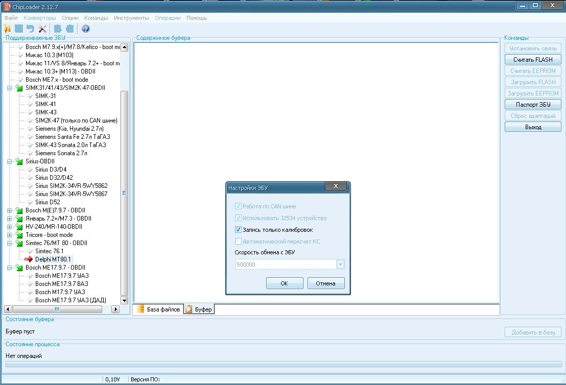

Не пойму так должно быть или я не проснулся.Хотел считать прошивку с АВео 1.4л мт80. вставил опенпорт в диагностический разьём включил ЧЛ нажимаю считать или паспорт выскакивает ошибка 31 мгновено. и в настройках активная строка только калибры .Что не так?

Факир писал(а):и в настройках активная строка только калибры .Что не так?
А что там еще должно быть активным? По КЛайну этот ЭБУ не работает, поэтому и неактивно.

Считать несмог .Ошибка 31. И скорость переключить нельзя .

Сообщение Слава61 » Пн апр 01, 2013 12:21 pm
Похоже он у тебя не видит опенпорт, отсюда и ошибка 31

Сообщение Denis » Пн апр 01, 2013 12:33 pm
Зайди в настройки в раздел опенпорт и посмотри видит программа опенпорт или нет
Сообщение chipsoft » Пн апр 01, 2013 12:56 pm
Факир писал(а):Считать несмог .Ошибка 31. И скорость переключить нельзя .
Скорость для этого ЭБУ не меняется, он всегда работает на 500000. Полное описание ошибки можно увидеть?
