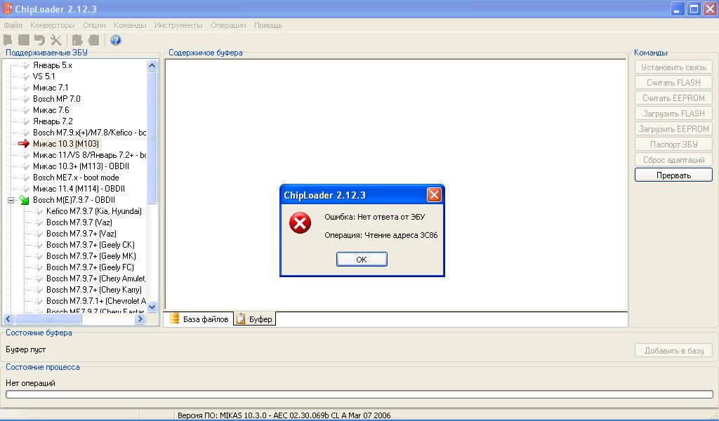

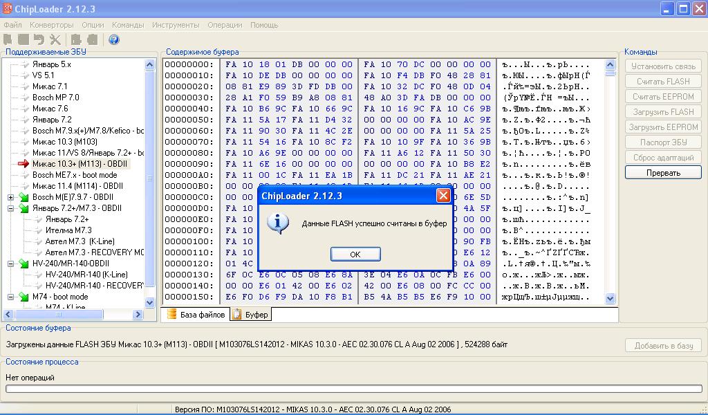

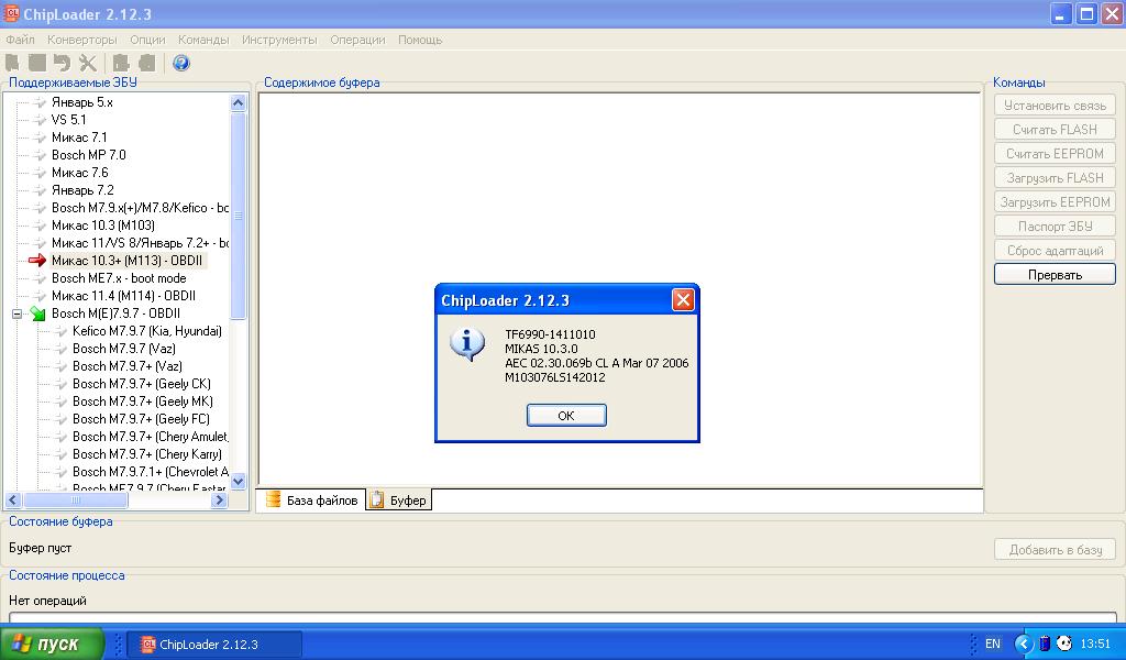

Доброго всем дня! Сегодня немного озадачил блок М 103. Чиплоадером как 103 не читается ни по обд ни на столе с подачей разрешения прг. Но великолепно прочитался как М 113. Я уж подумал что шильдик не соответствует и иденты изменены для запутывания нашего брата, но вскрытие показало что блок настоящий 103. Писаться блок отказался наотрез. Скрины и считанную прошивку прилагаю.Вопрос прежде всего к Денису - что это и как с ним бороться? Через бут писать не пробовал, в реестре проверку эбу не отключал.Блок с ланоса 1.4

Вот прошивка с него.Считана как м113. Назад уже не впихивается :D

То, что прошивка читается как М113 вполне нормально. Блок как М103 даже на связь не выходит?

Продолжение и оно же окончание истории. Скопировал калибровки из скачанного в славутовскую прошивку хххх069. Вот она загрузилась в блок без проблем, но опять же, как 103 не считывается, а считывается как 113. Но прикол в том, что потом скачанная прошивка в эбу назад не пишется. Беру опять поновой новую прошивку - опять без проблем записывается.Кароч я так понял что с прошивкой что то происходит при записи именно в этот блок, и она потом не считывается.Видимо какая то защита изготовителем от считывания. Блок получился нечитаемый, но записуемый :D
ПС Блок на связь как 103 выходит, но при считывании выдаётся ошибка чтения адреса сххх, уже не помню и всё.Ща гляну точнее.

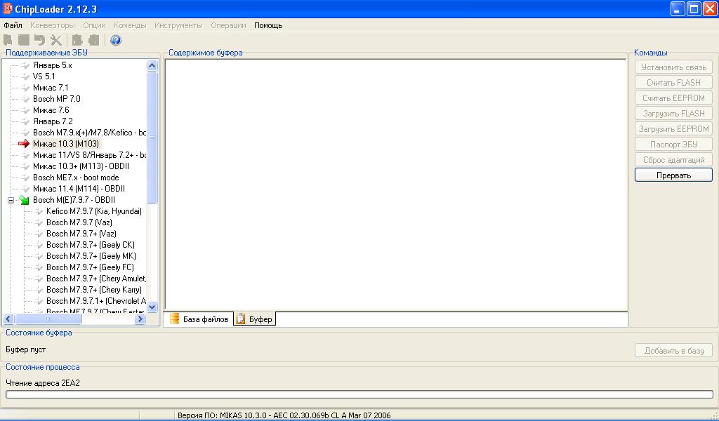

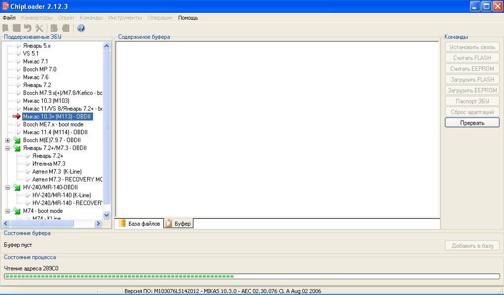

Вот ещё скрины.
Загрузчик начинает читать прошивку как 103
Выставляет ошибку
А как 113 прошивку считывает, но потом она уже не записывается.Записывается новая.

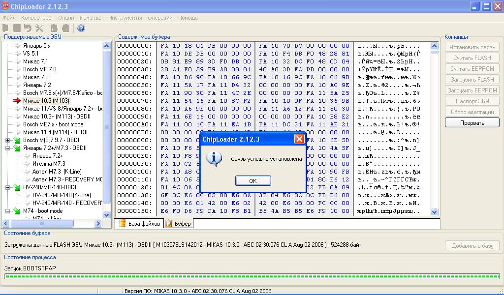

А что происходит, если как М103 нажать "установить связь"?

Сообщение Серёга » Вт мар 12, 2013 3:56 pm
Да происходит всё как обычно, то есть загрузка бутстрап, связь установлена,считывание и ошибка
