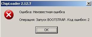

После установки конфига ног 86-87-88-90. Имеем стабильно ошибку как на скрине. Или иногда появляется единичка.
"запретить пересброс процессора внешним WatchDog-ом" - вот с этим пока неясно. Вроде на 2м контакте осцилка стабильная...
