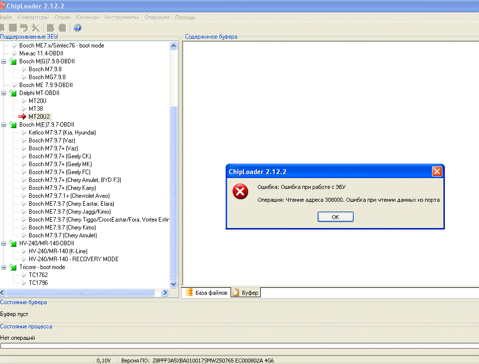

Не могу считать прошивку
MT20U2_EC000802A_UE20P031.mt20u2

MT20U2 иденты с паспорта

Сообщение egorik » Чт янв 24, 2013 1:36 pm
паспортные данные видны на скрине

Сообщение egorik » Чт янв 24, 2013 3:58 pm
загручик сначало начинает запись , как тока чтение слышу щелчок главного реле ну и получаю ошибку

Сообщение egorik » Чт янв 24, 2013 7:36 pm
да не , он сначала пишет свои команды чтоб ушло на чтение , но чтение не идет и ошибка

Сообщение Denis » Чт янв 24, 2013 8:00 pm
egorik писал(а):да не , он сначала пишет свои команды чтоб ушло на чтение , но чтение не идет и ошибка
Понятно тогда ...ну похоже на то что я когда то пытался читать МТ20U2 закладкой МТ20U ....то же щелкнуло реле и вырубила связь с блоком .

Сообщение egorik » Чт янв 24, 2013 8:10 pm
тут происходит тоже самое . но вкладки выбирал правильно

Сообщение chipsoft » Чт янв 24, 2013 9:11 pm
Факир писал(а):может ВМЕСТО ГЛ. ПЕРЕМЫЧКУ ВСТАВИТЬ.
Да там похоже не в перемычке дело. Есть блоки, на которых написано MT20U2, но по факту это не он (отличаются цветом разъема и количеством пластин радиатора).
Похоже также что есть 2 типа MT20U2, у которых разные алгоритмы чтения/записи. Если у топикстартера есть возможность удаленно сделать определенные действия с этим блоком, то он сможет его прочитать/записать.

Сообщение V-SPORT. » Чт янв 24, 2013 11:20 pm
Нет там никаких 2 двух типов MT20U2! Там просто есть блоки MT22U с наклейкой MT20U2!!! :shock:
Я сам лично уже на третей машине в этом убеждаюсь!
