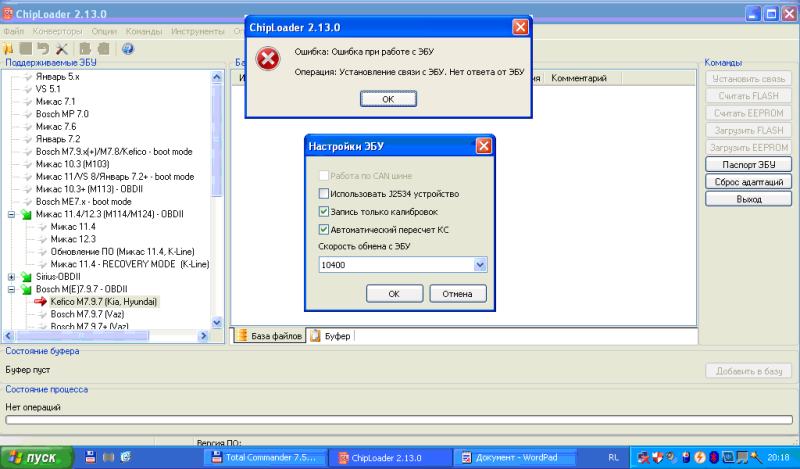

Сегодня шил акцент через обд 2 на версии чеплодыря 2.17 невкакую нехотел шить доконца- подчти к концу валетает ошибка.Через татрикс вообще не хочет шит.Откатывать на старые версии для прошивки по обд2 не стал-прошил через бут, но раньше хендаи работали безпроблем по обд2.
Сообщение chipsoft » Чт ноя 27, 2014 1:53 pm
Вы бы ошибку сообщили, иначе это ни о чем. Ошибка может быть Ваша, ЭБУ, загрузчика, адаптера,...

Сообщение stepyxa » Чт ноя 27, 2014 4:53 pm
да фотку чет негрузит
http://s011.radikal.ru/i318/1411/85/ceaa4654f5f1.jpg
