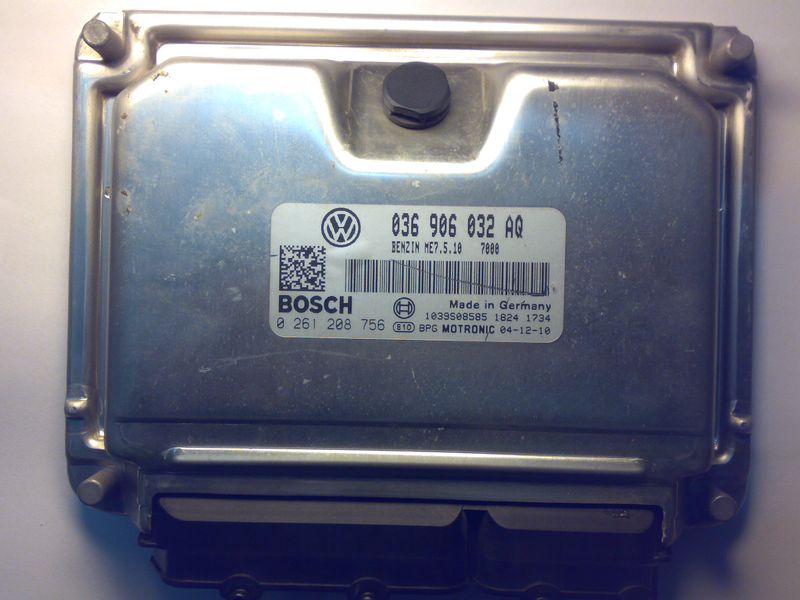

Приехало даное авто VW Caddy1.4i 2005г на перепрошивку с моторным ME7.5.10
Решил перешить его MPPS v12 ,так как в ней блок МЕ7.5 заявлен.Подключился ,
считал индифы ,затем считал фулл ,но вот когда решил ей опять залить её же
сток она благополучно увалила блок,хотя все условия(откл.куллеры,подключил зарядку)
были соблютены!!!
Сейчал решил востановить его с помощью Чиплодера через бут,благо хоть считалось нормально вроде,
но немогу перевести этот блок в бут ,хотя всё делаю как в хелпе :2,28-масса ,27,15- питание ,29-клайн
подсоединяюсь щюпом 6.8к на 24 ногу флеши ,подаю питание ,отсоединяю щуп жму кн."Установить связь",
а в ответ "Ошибка чтения данных из порта" ,сам Чиплоадер и адаптер официальный и провереный неоднократно в работе,
думаю что ошибка где-то в распине этого блока,если кто в курсе подскажите плиз.Фото блока прилагаю ниже.

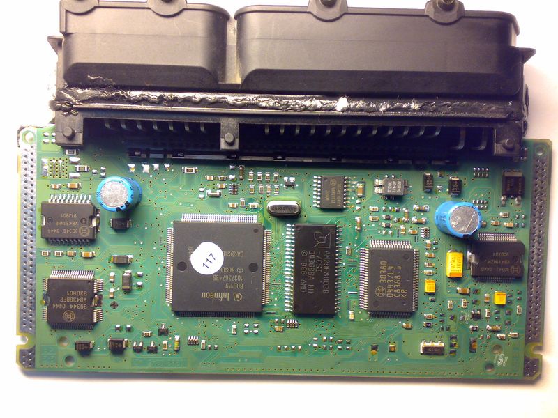

Все разобрался :D заиёл всётаки я этот блок в бут режим!
Нашёл схему на этот блок в Автодате и получается ,что в хелпе неточность ,для перевода этого блока в бут необходимо ещё один плюс заводить на 4 пин,после чего блок забутился с первого же раза!!!
Вот фотку подрисовал ,может пригодится кому.
