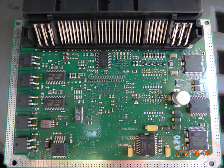

Вопросс К Денису Будет ли реализованн модуль для chiploader на BMW E60 Siemens MS45.0 Если да то когда и сколько приблизительно он будет стоить !
зарания спасибо !
С Уважениел Евгений !
Фото прилагаю
Фото блока

А что там внутри? Если C167 + флеш, то ЭБУ должен взяться модулем Siemens3.

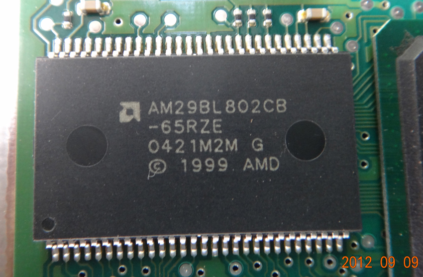

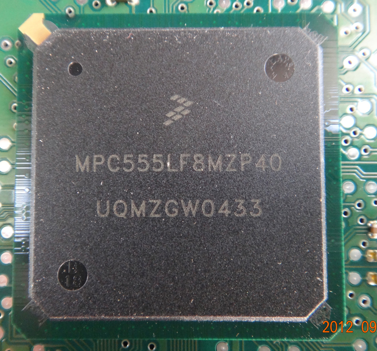

Там в нутри не C167 а какойто проц без ножек как чипсэт на материнке
с нижней пайкой и + флэшь am29f400 но Siemensким модулем не берётся!
я в ближайшее время выложу фото потрашков данного ЭБУ!

я встречал 29F802 и BGA 555 проц

А Вот и Фото того ЭБУ
в макро режиме
Авто
Шильдик
проц+флэшь
lex6630

плата
проц
флэшь

так и есть :) в ближайшее время не ждите от чип лодера чуда, его не будет.
Не каждое дорогое решение берет этот блок.
Сдуйте флешь и вперед - быстро и сердито

Сообщение dadi49 » Пн сен 10, 2012 7:50 am
BDM100 работает хорошо с этим блоком.
