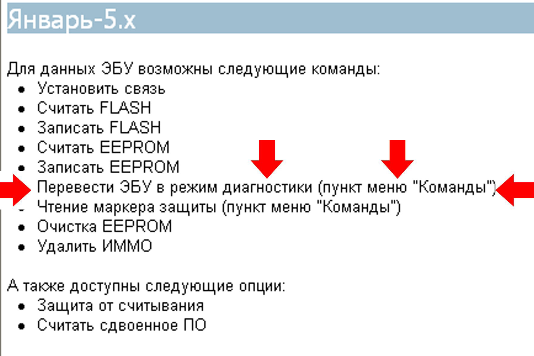

там вроде функция есть перевести в режим диагностики из режима программирования, мож оно?

для начала внимательно читайте хелп.
вот

Не прокатило с диагностикой.В стр3.21 правил,фиксировал контрольную сумму,то же самое.С комбиком завелась.У fim75 в соседней ветке такойже трабл,сейчас попробывал eeprom переписать ,не получилось пишет ошибка связи с адресом 0.

Перевод в режим диагностики можно и не делать. После отключения и включения питания ЭБУ вернется в диагностический режим. Считайте записанную прошивку, если она совпадает с записанной, то претензий к загрузчику быть не должно - он записал туда то, что вы дали. То, что записывается другим загрузчиком и заводится может означать то, что тот загрузчик пересчитывает КС, а она изначальна неправильная в прошивке.
