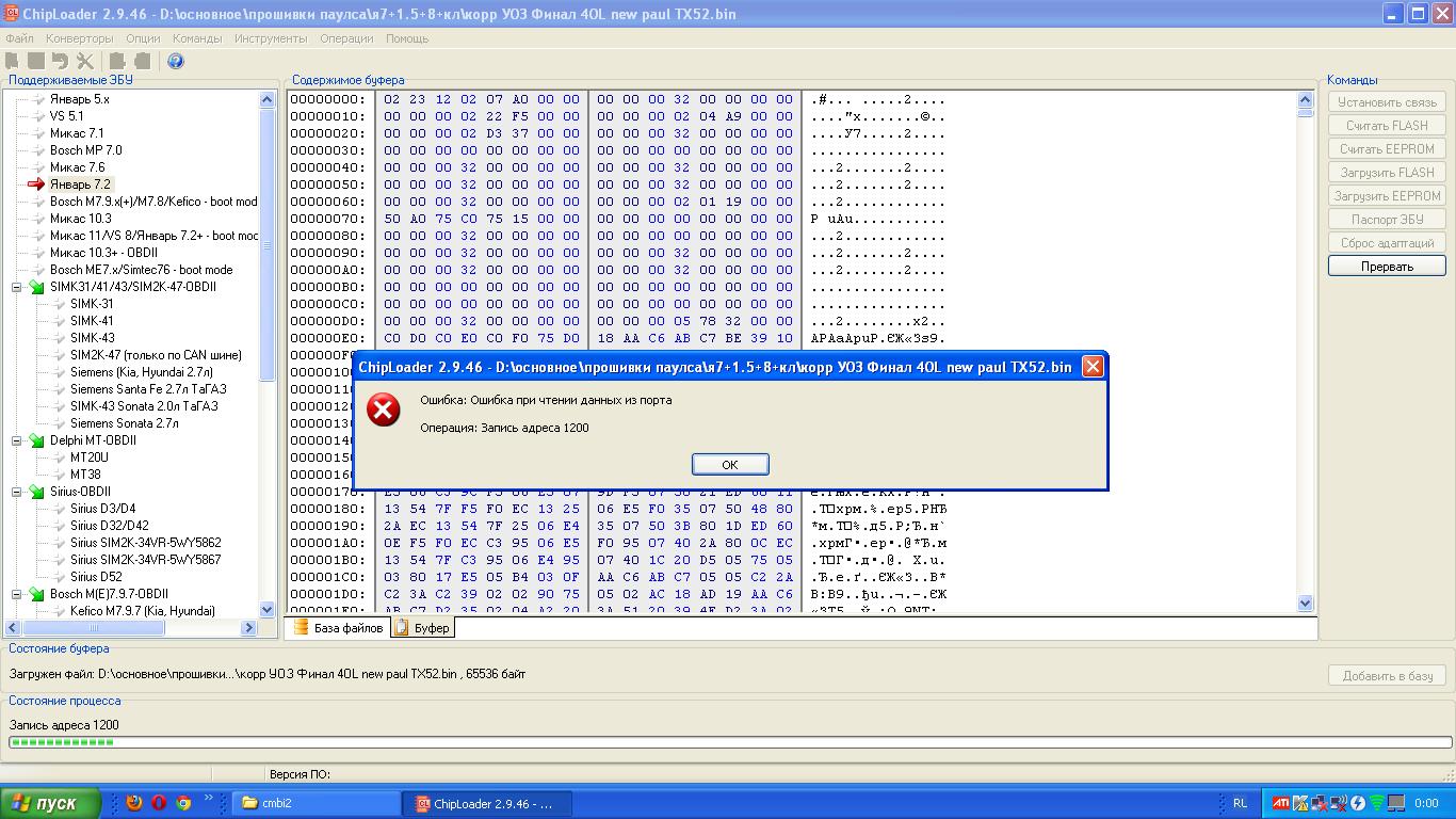

вобщем замучался. но кое что прояснилось.
подключил универсальным кабелем Январь7
на 4й записи выскочила ошибка.
я просто писал. не переподключался.
плохое соединение где либо исключено. шевелил разьёмы.
потом достал древний бесплатный загрузчик Flashecu
для Я7
проделал операцию по записи больше 10раз. ошибок небыло.
знаю. статистики маловато.
скорость записи 19200
заметил. когда присутствует активность жёсткого диска, загрузчик Flashecu пишет и как мне кажется приостанавливает запись на секунду
а потом она идёт дальше. может бред но всё таки..
что мне делать? ибо так работать нельзя.
Иоанн писал(а):Не хотите менять ноут ладно, но я бы ради чистоты эксперимента переустановил ОС, предварительно полностью форматнув винт, дабы исключив влияние ноута. .
может ещё жену поменять? она рядом стояла
:D
вообщем планирую сменить адаптер (есть калайник на 2х транзиторах и попробовать старые версии проги)
ошибка чл1.JPG (218.93 КБ) 7200 просмотров

взял другой ноут. с вин 7 записал 15 раз нормально.
включил свой, тоже записал раз 15 нормально.
переткнул в другой порт. связь установилась, начал запись и ошибка.
выяснил что к-лайник потерялся. питание переподключал непомогло.
прога не видит его. тест не проходит. хотя в устройствах он виден что подключен.
помогло переподключение усб разьёма.
