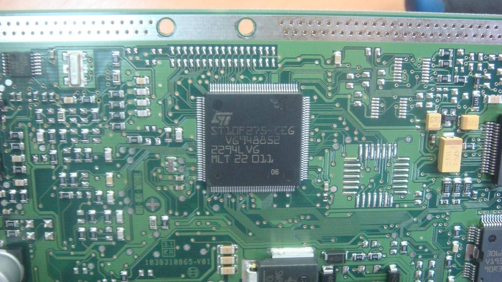

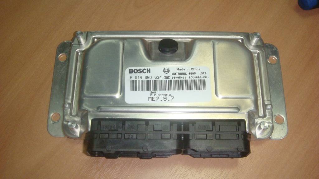

берет ли чиплодырь по диагнозе vortex tingo? там блок с процем st10
и если пишет, что какой именно модульнадо докупать к базовому?

По ОБД шьет хорошо. Вот модуль http://shop.chipsoft.ru/index.php?route ... duct_id=88
Должен поддерживаться указанным выше модулем. Если не берется (ошибка доступа), то для добавления его в загрузчик нужна прошивка, считанная через бут.unsed174 писал(а):Не вводите людей в заблуждение.
Этот блок с СТ10 только через бут, с перепайкой резистора.
