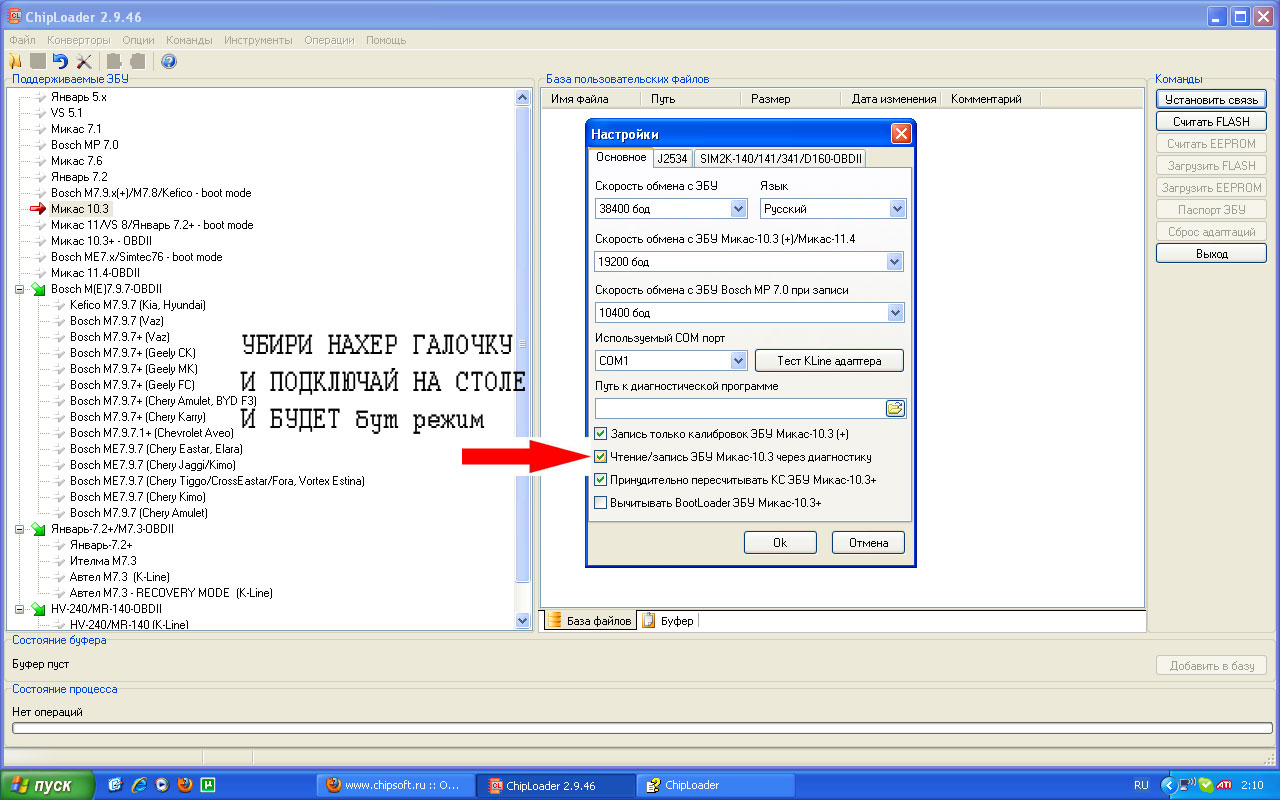

Блок Микас 10,3 Славута. Подключился к OBD, замкнул главное реле, поставил галочку в программе, установил связь, считал прошивку. (прикрепил). Залил новую прошивку (тоже прикрепил). Все прошло хорошо. Попытался превести в режим диагностики - не получилось. Бензонасос не сработал, чек не загорелся. Попытался подключится на столе (питание на 43 подавал, галочку в программе снял) - ничего не получается, блок не выходит на связь. Что можно сделать? Блок 110308-1411020. Прошивал последней версией Чиплоадера. Помогите, пожалуйста.

Вы залили прошивку предназначенную для ЭБУ 10.3+ М113, а у вас М103. Через бутстрап этот блок восстановить можно запросто.

Спасибо за ответ!! Если Вас не затруднит обьясните как это сделать (если можно подробно) Буду очень благодарен

В хелпе к чиплодырю все красиво расписано, почитайте...
sobolyk
Сообщения: 151
Зарегистрирован: Вс фев 20, 2011 3:55 pm
Откуда: Украина, Килия
Сообщение sobolyk » Ср апр 04, 2012 12:01 am
я прочитал хелп очень внимательно, но там не написанно как перевести в бут режим, всё остальное я попробывал, Спасибо

Сообщение antihacer » Ср апр 04, 2012 1:25 am
Загрузчик поддерживает чтение/запись FLASH памяти ЭБУ двумя способами:
1. Через диагностический разъем, непосредственно на машине без дополнительной подачи питания "Разрешение программирования";
2. Через 81-контактный разъем непосредственно "на столе" с дополнительной подачей питания "Разрешение программирования" (43 контакт ЭБУ).
Выбор способа чтения/записи FLASH памяти ЭБУ Микас-10.3 осуществляется в диалоговом окне, при выборе пункта меню "Настройки" (при установленном флаге опции "Чтение/запись ЭБУ Микас-10.3 через диагностику" используется первый способ, при сброшенном флаге - второй способ).
Форумчане и коллеги прошу простить за на...р просто не удержалься
С уважением Виктор
ВОТ СМОТРИ.jpg (206.92 КБ) 5837 просмотров

Сообщение sobolyk » Ср апр 04, 2012 9:49 am
Спасибо большое за ответ, я это делал

Сообщение sobolyk » Ср апр 04, 2012 1:58 pm
Огромное спасибо всем, особая благодарнасть Денису!!!
