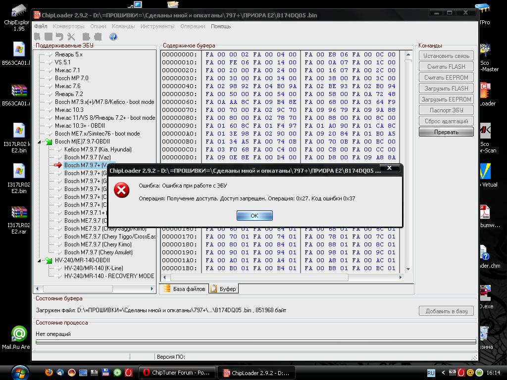

Добрый день.Несмог перешить 7.9.7 Германия модулем без дороботки.Пробывал на столе 23 нога замкнута питание 14в .Поспорт определяет а запись неидёт.Первый раз думал капризы блока.Это уже непервый раз другим загр. бездороботки шьётся а ChipLoaderом нет.

серийка какая стояла?я тоже когда-то подключал бош с ранней серийкой приора была 2007 года.та же самая ошибка была.наверное просто денису не попадалась такая прошивка поэтому её нет в загрузчике.делай через бсл.

Блок 124ий ДР09.всеми известная прошивка.

ну вот ты и сам ответил на вопрос.DP09 это бош без плюса а ты выбрал судя по скрину плюсовой блок

:D я непереключил язык. DR09

я на днях бош делал тоже чиплоадером на скорости на самой большой не пошел.потом уменьшил и он прописался.ну а если все это испробывал тогда тока бут.вообще раньше делал боши без доработки?я имею ввиду через свой к-лайн и шнур.

Адаптер нормальный перешил им кучу всего.Это ЭБУ перешил по обд другим загрузчиком сразу.Конкретно по обд ChipLoaderом неперешил неодного. может это винда? Дождусь Дениса может код скажет о себе. :D

странно.я тока чиплоадером делаю.у меня есть и другие загрузчики тоже.чиплоадер очень быстро шьет боши.три с лишним минуты и готов.что через бсл что по обд одинаково.
Сообщение chipsoft » Чт мар 01, 2012 8:23 pm
37-я ошибка на Бошах означает, что время между включением зажигания и началом программирования слишком мало. Подождите 20 сек. после включения зажигания, а только потом выполняйте команду записи флеш памяти.

Денис пробую выждать 20сек. выскакивает ошибка22или Ошибка чтения из порта.
Сообщение chipsoft » Чт мар 01, 2012 8:39 pm
Вообще-то 23 ногу на массу нужно замкнуть, а не на +14В.

Денис я что похож на идиота? откуда +14 в на 23ногу? Я этим адаптером и этим разьёмом шью его через бсл а по обд всего лиш неразбираю блок и выбираю вкладку по записи по обд .Пробую на двух компах одно итоже.

Факир писал(а):Пробывал на столе 23 нога замкнута питание 14в .Поспорт определяет а запись неидёт.

Имел ввиду на корпус.Этим добром в бсл едет а по диагностике без доработок нет :?:
Сообщение chipsoft » Чт мар 01, 2012 9:13 pm
По модулю M(E)797-OBDII проблем с записью нет. Проверьте еще раз правильность всех подключений в соответствии с файлом справки.
