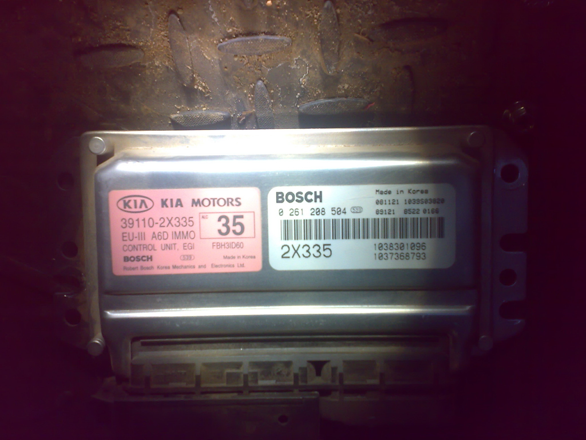

Aleksey_1 » Сб ноя 19, 2011 9:42 pm
Похоже что нет.
Извините.
- 27022010705.jpg (432.02 КБ) 20669 просмотров
blistograd
- Сообщения: 1114
- Зарегистрирован: Пт май 08, 2009 8:54 pm
- Откуда: УКРАЇНА, Киевская область.Блиставица
Сообщение
blistograd » Сб ноя 19, 2011 11:22 pm
та почему ж нет.
Он родимый.
и прошивка в нем FBH3ID60
очень злой модератор

chipsoft » Вс ноя 20, 2011 2:10 pm
Aleksey_1 писал(а):Да FBH3ID60 она.
На блоке на написано, что он 797 и Kefico. Скорее всего есть хотя бы небольшие отличия от Kefico, поэтому и не происходит соединения с блоком. У нас просто нет такого ЭБУ, чтобы можно было сделать запись и на эти ЭБУ.

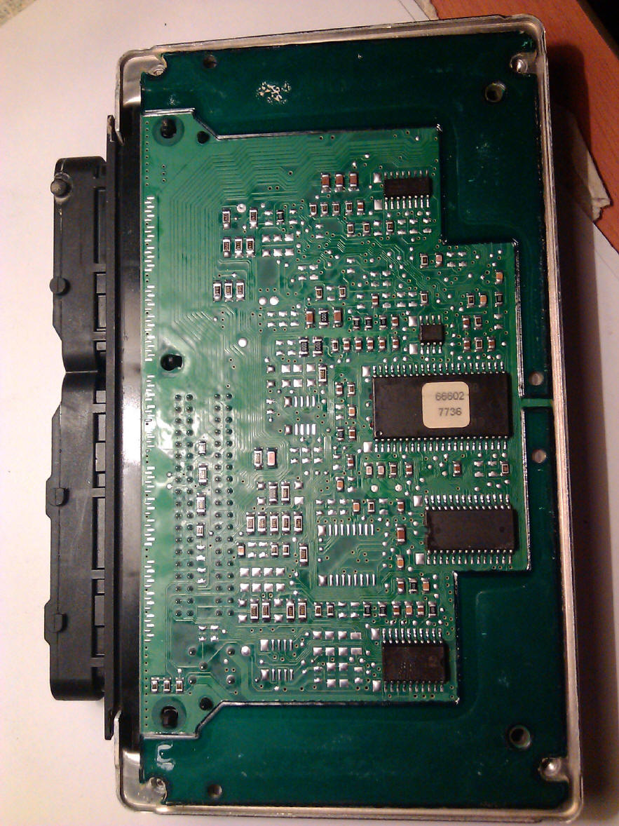

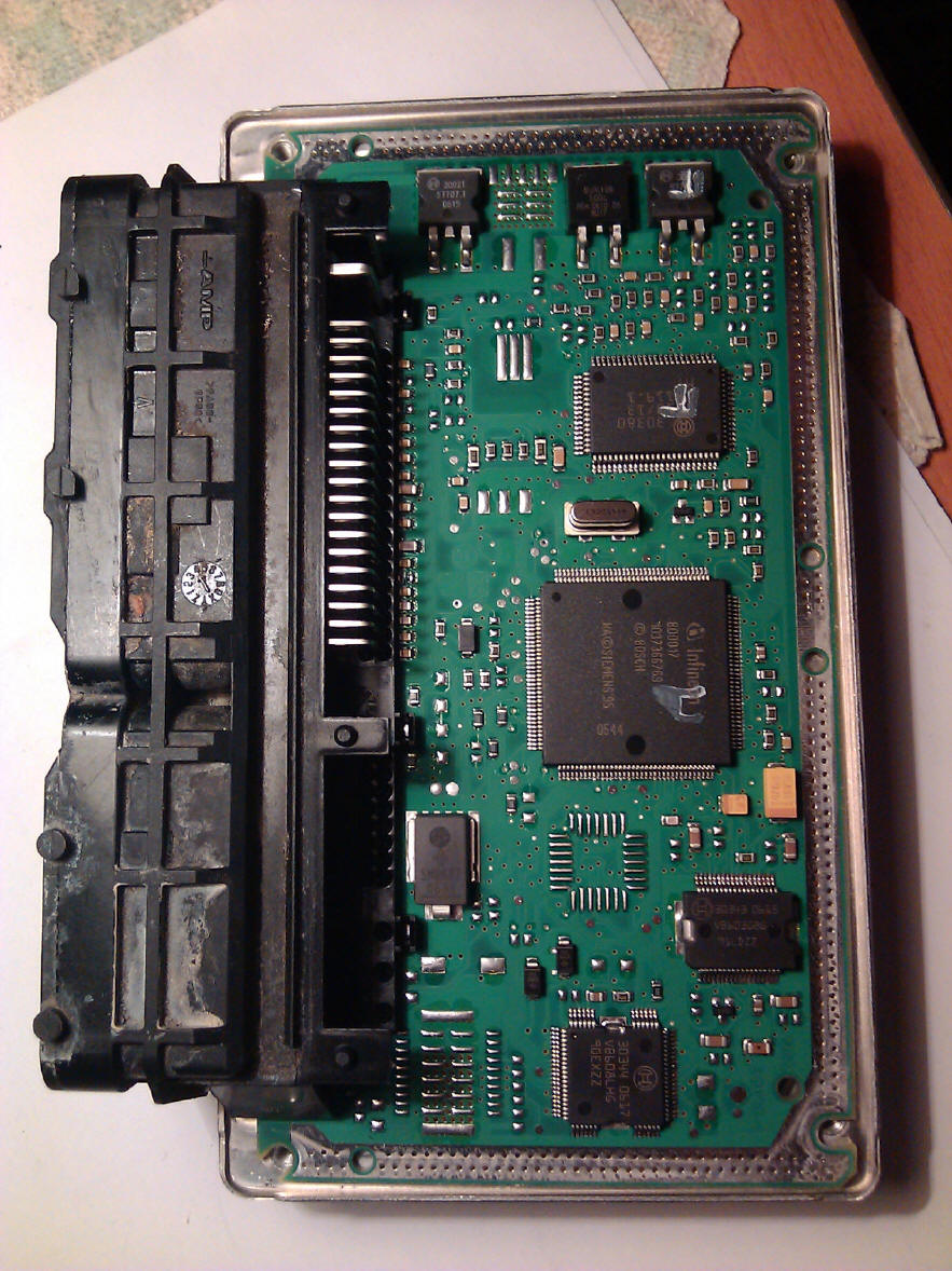

Mexanik
- Сообщения: 72
- Зарегистрирован: Сб окт 18, 2008 3:25 pm
- Откуда: Omsk
Сообщение
Mexanik » Вс ноя 20, 2011 9:09 pm
Aleksey_1 писал(а):Похоже что нет.
Извините.
А внутренности блока как на фото во вложении?
- 2011-10-27 19.45.36_.jpg (236.91 КБ) 20557 просмотров
- 2011-10-27 19.45.53_.jpg (229.36 КБ) 20560 просмотров
Aleksey_1
- Сообщения: 145
- Зарегистрирован: Пт янв 22, 2010 7:11 pm
- Откуда: Ростов Великий
Сообщение
Aleksey_1 » Пн ноя 21, 2011 6:26 am
Нет как в 797+.
Таёжник
- Сообщения: 27
- Зарегистрирован: Ср дек 29, 2010 10:58 am
- Откуда: Санкт-Петербург
Сообщение
Таёжник » Пн ноя 21, 2011 3:44 pm
На Спектре "нормальный" разъем под капотом - КИА20.
Через него надо работать.
Тот что в салоне очень часто "учебный".
На фото Кефико он же Бош797 с версией 2х335 - это Спектра после 2008 года с ДМРВ.
С уважением, Алексей.
