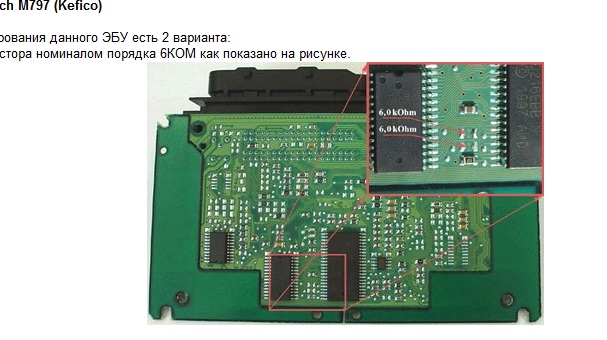

Денис, на столе смог прочитать модулем "Bosch M7.9.x(+)/Kefico - boot mode", впаяв два резистора как указанно в хэлпе. Размер прошивки 512 кБ, правильно она считана?

Dem`on
Сообщения: 66
Зарегистрирован: Вт июл 25, 2006 4:44 pm
Откуда: Брянск
Сообщение Dem`on » Пн ноя 07, 2011 6:44 pm
Считалась прошивка нормально.
Сеня
Сообщения: 449
Откуда: Харьков
Сообщение Сеня » Пн ноя 07, 2011 6:49 pm
Значит это не "+"? Просто В7.9.7? А иденты на крышке - совсем другие.. :(
Dem`on
Сообщения: 66
Откуда: Брянск
Сообщение Dem`on » Пн ноя 07, 2011 7:09 pm
Если впаивал резисторы, значит не плюсовой.
Сеня
Сообщения: 449
Откуда: Харьков
Сообщение Сеня » Пн ноя 07, 2011 7:33 pm
Тогда понятно, почему загрузчик не захотел писать! Делал по этому хелпу (во вложении). А часто такое бывает - на крышке иденты одни, а внутренности другие? Или это только у китайцев?
