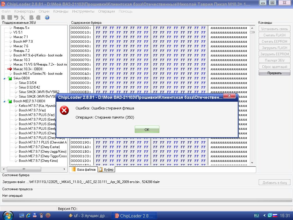

Всем привет.
Хотел прошить ЭБУ М10.3+, но постоянно при стирании флеш-памяти возникает вот такая ошибка (на скрине).
Причём это на двух рабочих ЭБУ М113111SL122025. Скачивание прошивки происходит без проблем, а потом когда начинаешь записывать другую, то происходит вот такая ерунда... Причём даже свою родную назад записывать отказывается. Раньше чиповка таких блоков проходила "влёт", то биш без проблем, а сейчас вот такая ерунда... версия последняя (chipldr2881), откатываться на предыдущие не пробывал... Скоростями игрался...
Чё делать? Пробывать откатываться на предыдущие?
ошибка стирания флеша.jpg (229.44 КБ) 9259 просмотров

А кнопку "Установить связь" не забыли нажать?
Очень редко встречалась такая проблема. Суть ошибки в том, что на команду стирания флеша ЭБУ вообще никак не отвечает. В одном случае проблема почему-то решилась нагреванием процессора, в другом случае блоку пришлось просто полежать пару дней, чтобы все пошло.

Нужно записать его на столе, а так это причина обрыва связи при записи. Встречался часто с таким именно на блоках с бутом (1.3 помоему вобщем где 107 прошивка)
Блин... вот я тормоз (шучу конечно :D ). Я НЕ нажимал на кнопку "Установить связь"... Я спутал с простым М10.3... Сегодня обязательно попробую и отпишусь!!

Вчера М10.3+ упорно отказывался устанавливать связь, а когда наконец связь установилась програма зависла в самом конце записи. И опять не хотела устанавливать связь. Оказалось что акум на машине за минуту садился с 12,5 до 10 вольт. С подключеным зарядным устройством прошилась на ура.
