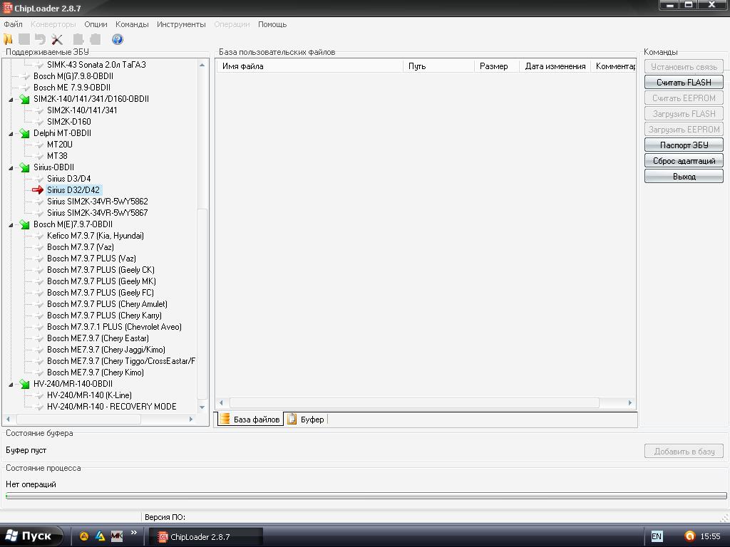

Подскажите каким модулем ChipLoader можно считать прошивку: Chevrolet Evanda 2006 г.в., 2.5, АТ, ЭБУ Sirius D6 (1BAA)?

Сеня писал(а):Подскажите каким модулем ChipLoader можно считать прошивку: Chevrolet Evanda 2006 г.в., 2.5, АТ, ЭБУ Sirius D6 (1BAA)?
Можете попробовать считать как другие Сириусы - для ЭБУ это безопасно. Такого ЭБУ небыло у нас, чтобы добавить в загрузчик.
100% прочитает через бут модуль Сименс1.

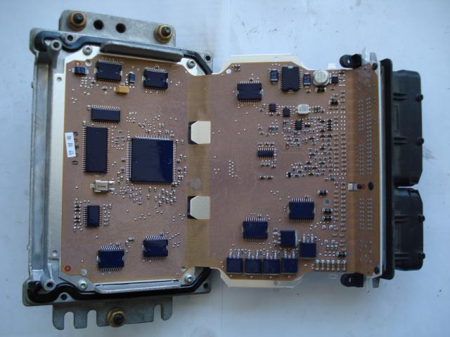

Сообщение Сеня » Пт июл 15, 2011 7:37 am
Интересно, сегодня проверю Сканом. :)Вот фото:

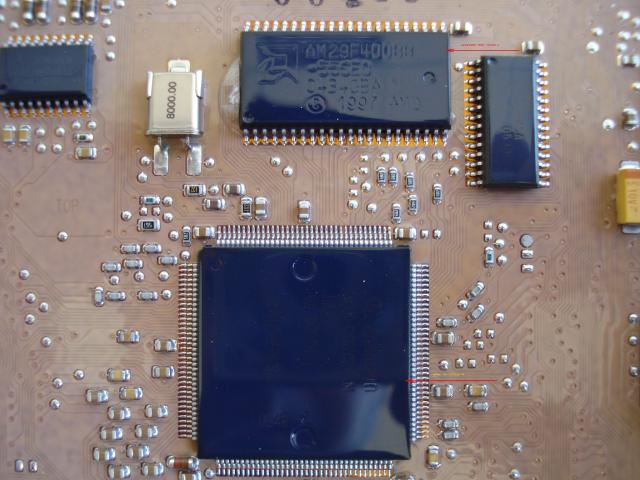

Сообщение dimitrij75 » Сб мар 02, 2013 8:54 pm
да что read gal2
1BAA.bin взята постом выше с просторов интернета
нет читал с разборкой через boot, как siemens второй катлетой
