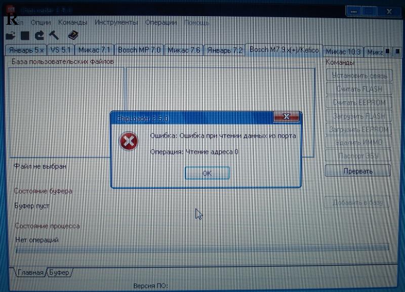

Который раз сталкиваюсь. Не могу соединиться с В797+.
Другим загрузчиком, на этих- же проводах читает пишет нормально, а ChipLoader ни в какую не идет.

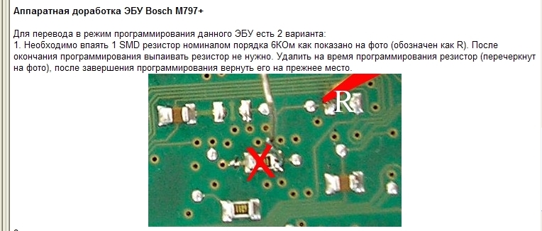

ЗЫ.Пробовал с переносом резистора.

А какая у тебя версия ChipLoader?, у меня 2.5 тоже не смог прочитать записать этот блок.

Сообщение chipsoft » Пн авг 09, 2010 8:07 pm
Странно, только что специально попробовал версией 2.5 797 и 797+, как СОМ адаптером, так и ЮСБ - все четко работает.

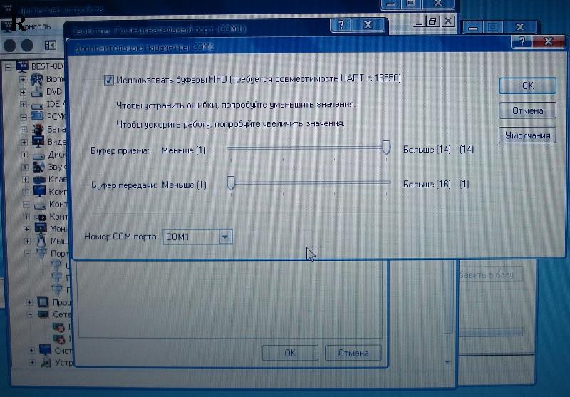

Если используете ЮСБ КЛайн проверьте, не сбилось ли время задержки в настройках виртуального COM порта. Оно должно быть 1 вместь 16 по-умолчанию.

C такими настройками не читает и не пишет.

Судя по фотографиям и ошибке "Ошибка чтения адреса 0" могу предположить, что была выполнена операция "Чтения FLASH". Возникает встречный вопрос. Кнопку "Установить связь" нажимали? Ошибки какие-то возникали при этом?

Время ожидания стоит 2. С другими блоками всё работает отлично.

Естественно работать не будет, потому как Вы все делаете неправильно. В хелпе расписано, как работать с этими ЭБУ.

chipsoft писал(а): Естественно работать не будет, потому как Вы все делаете неправильно. В хелпе расписано, как работать с этими ЭБУ.
Делаю вот так, а разве нужно по другому?

Сообщение chipsoft » Пн авг 09, 2010 10:54 pm
Все верно с доработкой, только для того, чтобы прочитать-записать нужно для начала в бут режим перевести, нажав "Установить связь"

Сообщение alexhb3 » Вт авг 10, 2010 6:24 pm
сегодня перешил 2 джили с бош 797+.Раньше тоже испытывал проблемы с этим чудом (БОШ).Подаю питание от АКБ на все провода(написано в хелпе какие именно) и установить связь.
Разрешение программирования,зажигание,пост + подключаю вместе ,подаю питание на них и в течении 0,5 с нажимаю уст.связь в загрузчике.Эта процедура выработана в течении многих лет(со времён появления 797+).
