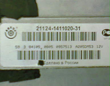

Помогите не могу прочитать январь 7.2 ! Машина 2110 1.6 16-ти клапанная, читаю ChipLoader 1.97.7 ! Выдаёт ошибку - " Ошибка при чтении данных из порта" ! K-L адаптор исправен
фотография наклейки блока!

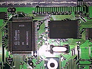

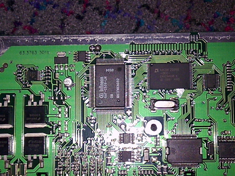

Напишите, как подключаете блок. Так-же выложите фото внутриностей.

блок пробовал считать и через диагностический разьём и на столе - результат одинаковый! фото внутреностей постараюсь сегодня выложить!

cool
Сообщения: 9
Зарегистрирован: Сб май 16, 2009 6:45 am
Откуда: Одесса
Сообщение cool » Чт май 06, 2010 8:31 pm
фото внутреностей
cool
Сообщения: 9
Откуда: Одесса
Сообщение cool » Чт май 06, 2010 8:32 pm
и ещё
PWPetro
Сообщения: 1023
Откуда: Украина, Чернигов
Сообщение PWPetro » Пт май 07, 2010 12:12 am
Попробуй уменьшить скорость порта. У меня попадался Январик 7.2 читался писался, а на диагностику зуськи.
