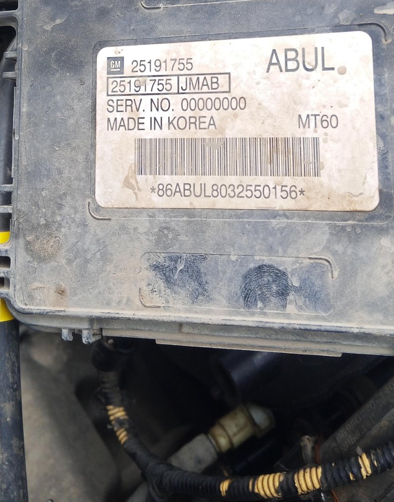

Добрый день. Подскажите пожалуйста, есть авто чип тюнинг Daewoo Gentra блок как на скрине, такой вопрос: Нет проблем с модулем МТ60 и МТ 80.1 Если буду делать им? Я такое авто не делал еще, а модуль имеется. Я имею ввиду подводных камней нет?

Валит блок ЧЛ, им же поднял через рекавери, хорошо хоть автор рекавери сделал, а так танцы с бубнами.

Да нету проблем, делает без проблем. 8)
Я себе открывал модуль для бенч, фул читает без проблем.

Так и прочитал и записал тюн прошивку без ошибок, блок в бут режиме, записал через рековери родную прошивку, и авто работает, пробовал через рекавери записать тюн, ошибку выбивает. Прошивка сделано на базе стоке, не чужая. КС загрузчик может не пересчитал? Может я давно не обновлял ПО ЧЛ, из за этого может быть? Ну.. 80.1 без проблем делаю.

Вот почитай тему и записывай блок два раза. viewtopic.php?f=19&t=11451 . А софт здесь http://chipsoft.com.ua/download/chipldr2390.zip.
