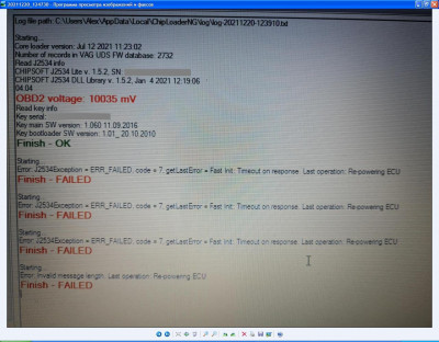

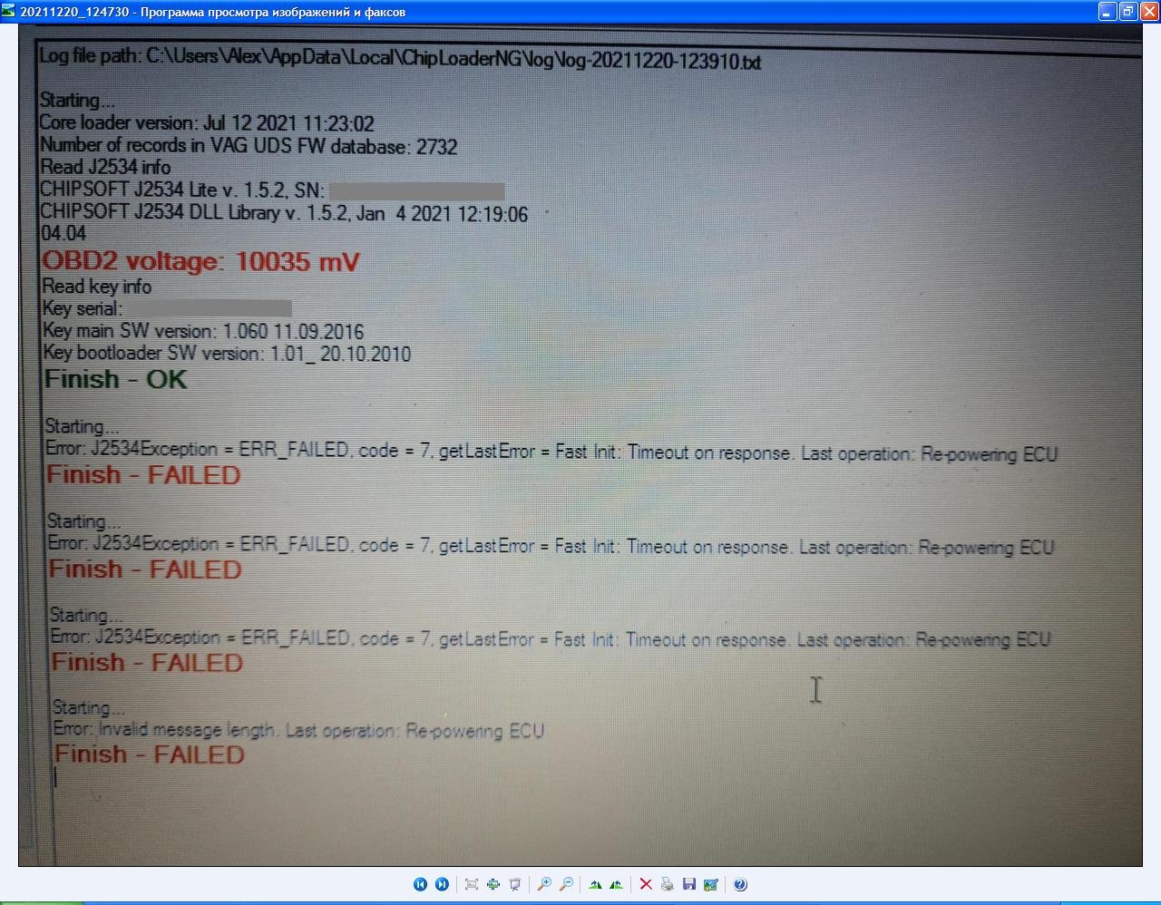

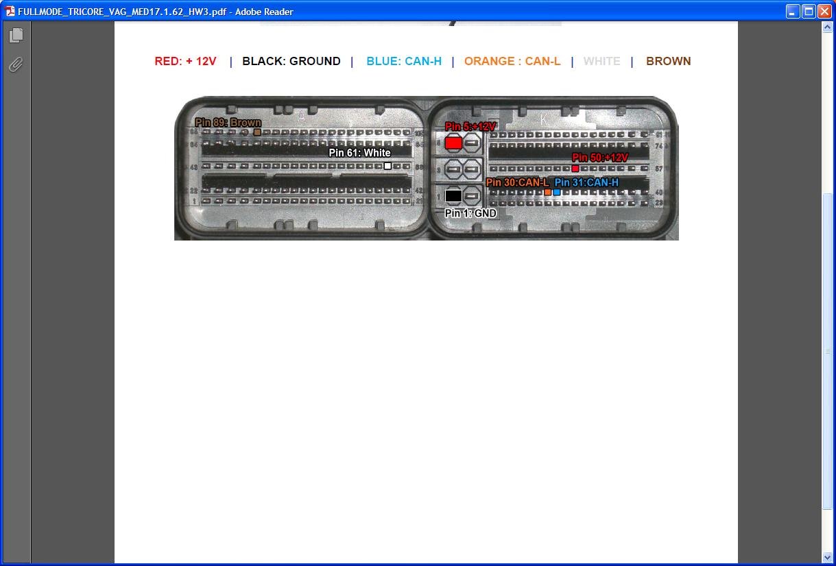

Фольксваген MED17.1.62.Пробовал подключится и вычитать без вскрытия.Пока не выходит на связь.Прошу подсказки может ,что не так делаю.
Подключал как в аттаче.GPT1, GPT2 правильно ли указанно.
Ппавильно
Почитайте инструкцию к модулю а корне программы

Универсальное решение по GPT адаптеру больше для грузовых ЭБУ подходит. Для легковых должно работать все без доработки.
Какая ошибка возникает? В сообщении об ошибке заключена суть проблемы.

На GPT1, GPT2 по 5V Напряжение блока питания 12V ,на фото заниженное получилось,но суть та же.На диагностику, на столе через BreakOutBox выходит без проблем.Адаптер CHIPSOFT J2534 акрил не менял пока микросхему TJA1050 на L9616.Перед покупкой 51 модуля хотел проверить в тестовом режиме.
Re: MED17.1.62 TriCore TC1793S Mодуль [51]
Сообщение chipsoft » Пн дек 20, 2021 4:08 pm
Так с TJA1050 естественно ничего работать и не будет. Меняйте микросхему и все получится.

Денис а почему в остальных адаптерах L9616, CAN-трансивер не поставить! А меняли на vp230 на 3.3 вольта
На плате есть перемычка по питанию, поэтому можно ставить все, что угодно. По определеным причинам мы отдаем предпочтение микросхемам, которые от 3.3В могут работать.

Перепаял чипы.ID порца модуль потянул.
